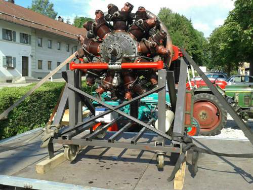

jeder wünscht sich sowas wohl nicht, aber wer mit Motoren was zu tun hat und sowas mag, für den ist ein Sternmotor das höchste. Den Continental 9 Zyl. (Bild) hatten wir bei einem unserer Oldtimertreffen. Eine Schau ! Der Typ hat auch noch einen R3350, der ist sogar lauffähig, aber noch nicht so richtig 😁 ich durfte ihn aber schonmal hören !
Die russischen oder auch Japan-Nachbauten gibt es vllt schon noch zu kaufen, ich jedenfalls habe allerdings noch kein Angebot gefunden. Sicher wurden da viele tausende von gebaut, aber die meisten eben auch wieder zerschossen, versenkt, oder zerschellt.
Gruß Jörg.
