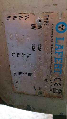

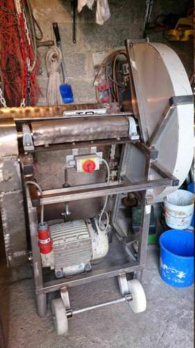

@jupdida schrieb am 24. Juni 2018 um 08:50:02 Uhr:
@gast356 schrieb am 23. Juni 2018 um 22:39:03 Uhr:
Dass man mal übertreiben kann ist ja kein Problem, ich hab als Jugendsünde vor Jahren auch mal ein wenig Maschinenbau betrieben und ne Kreissäge mit 10PS gebaut... macht richtig Spaß Baumstämme bis 30cm damit in Scheibchen zu schneiden.
Pah........kleinkram 😉
meine Säge tut gute Dienste und "hackt" sogar trockene Eichenwurzelballen ohne einknicken durch 😁
hat 11kw=15PS die gute ( war halt grad kein anderer Motor greifbar) 😉🙄😰😁
Der Motor hat wirklich 11kW? Sieht ein bissel klein dafür aus, ebenso das Zuleitungskabel. Aber wenn's so auf dem Typenschild steht, will ich's mal glauben.
War ein alter Pumpenmotor bei uns zur Entladung der Bahnkesselwagen.......
ja er hat wirklich 11kw, da er auch noch knapp 2:1 untersetzt ist per Riementrieb wird er kaum "gefordert".....
@Zephyroth ... sehr gut beschrieben, genau das meinte ich in den obigen Beiträgen mit zu komplex und man benötigt das entsprechende drumherum.
@jupdida ... 11kW hatte ich damals auch angepeilt -ist ja im Gegensatz zu 8,1 kW auch eine übliche Leistung / ein Standardmotor (...3kW / 4kW / 5,5kW / 7,5kW / 11kW / 15kW / 18,5kW / ...usw.). Aber den verbauten Motor hab ich für gerade mal 15,- EUR ersteigert... und daher eingebaut. Das Teil hatte eine Riemenscheibe / so ne übliche Flachriemenscheibe drauf und früher in der Landwirtschaft Dreschmaschinen, irgendwelche Mühlen, usw., usw. angetrieben.
Für die Kreissäge reicht die Leistung jedenfalls... ein 30er Baumstamm geht da so locker durch, wie beim Metzger die Salami durch die Aufschnittmaschine.
Wenn mir irgendwann noch mal ein größeres (bezahlbares) Sägeblatt übern Weg läuft werd ich das noch wechseln um die Schnittiefe noch etwas nach oben zu drücken... derzeit ist nur ein 700mm-Blatt drin.
Ein 800er oder evtl. sogar 900er Blatt würde mir da so vorschweben...
