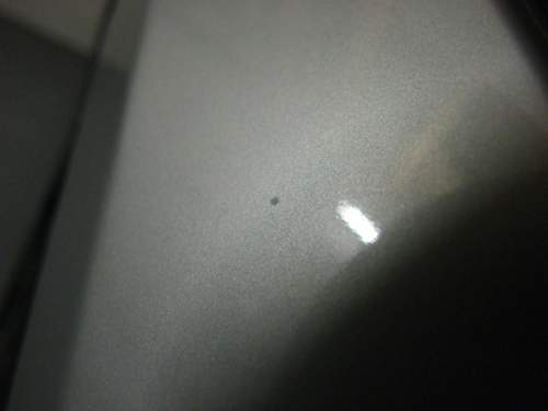

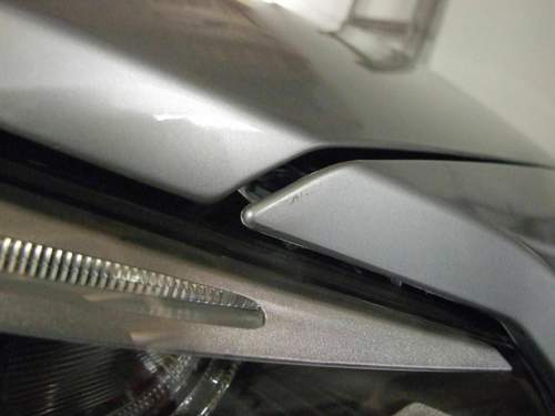

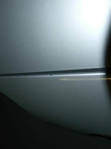

Habe meinen Neuwagen vor kurzem mit Steinlschlagschutzfolie folieren lassen (soll 500€ kosten).
Ich bin damit überhaupt nicht zufrieden (entstandene Lackbeschädigungen sind hier nur zum Teil dargestellt und auch nicht Thema). Der Folierer meint besser geht das nicht und ich wäre zu pingelig, hätte keine Ahnung.
Kanten an Motorhaube zur Stoßstange sind überhaupt nicht mit Folie abgedeckt, gerade dort gibt es ja häufig Steinschläge. Unsauber geschnittene Folie. Dreck zwischen Folie und Lack an mehreren Stellen. Teilweise Falten in der Folie.
Ist die Qualität dieser Arbeit normal?

Meine Meinung hierzu ist: Pfusch
an jeder Kante sieht man Schnittkanten der Folie, teilweise sind mehrere Millimeter an den Rändern gar nicht foliert,
Schmutz unter der Folie geht ja mal garnicht!
Ich würde damit mal einen anderen Folierer besuchen und um einschätzung bitten, dann gegebenenfalls den Verursacher Mängelrügen und zur Nachbesserung auffordern.
Dann ergibt sich das weitere.......

sehe ich genauso, habe selten so einen Pfusch gesehen
Danke für die Einschätzungen, bin da also mit meiner Meinung nicht alleine.

Das ist die schlechteste Arbeit die ich je gesehen habe das hätte jeder Anfänger besser gemacht.

Vor allem müssten die Lack-Beschädigungen VOR dem anbringen einer neuen Folie beseitigt werden.
Und der neue Lack müsste auch vorher richtig aushärten, und erst dann die neue Folie drauf.

Das würde ich sofort Reklamieren, da ist unten ein dicker Fleck, kurz darüber eine Schnittstelle und darüber löst sich ja schon alles wieder (da wird sich Wasser sammeln und am schnellsten Anfangen zu rosten)
Wenn du pech hast, ist der Lack unter den Schnittkanten richtig tief eingeschnitten, da würde ich besonders drauf achten, wenn es in der Werkstatt los geht 😉
