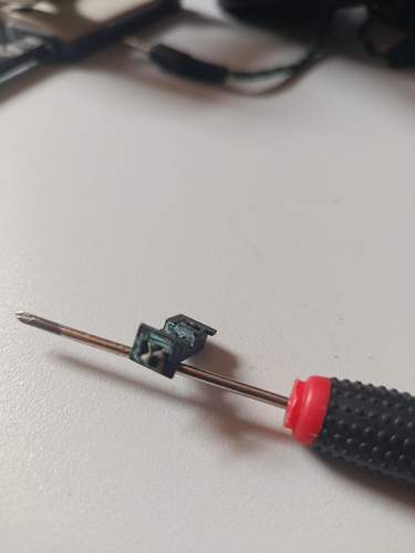

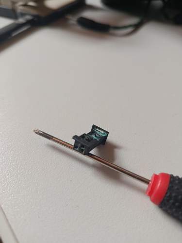

die Heckklappe meines Mercedes e220 hat nur noch sporadisch geöffnet wenn man den Griff betätigt hat. Habe heute morgen die Heckklappe auseinander gebaut und der Stecker für den Motor hing nur noch am seidenen Faden und war korrodiert. Hat jemand eine Idee woher ich nur den Stecker beziehen kann? Foto habe ich hinzugefügt!

Warum schaust Du nicht nach der Teilenummer die drauf steht? Google Lens sagt 1-969521-1 bzw A0305452828 ist ein Cent Artikel in deiner MB Niederlassung.
Hi ,
danke für den Tipp, manchmal hat man ein Brett vor dem Kopf! Habs gefunden!
Besten Dank!
Du brauchst ja eigentlich keinen Stecker sondern zwei neue Kontaktfedern. Aber gut dann kauf auch gleich den Stecker dazu, damit der Gammel nicht weiter an den Kontaktfedern frisst.
2 x A 016 545 41 26 - Kontaktbuchse 0.5 - 0.75 mm2
Crimzange die MQS crimpen kann wäre dazu nicht schlecht.
