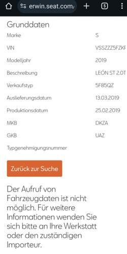

Für Private gibt aber Erwin einige Infos nicht mehr raus. Am 16.12.23 konnte ich meine Ausstattungsliste nicht mehr aufrufen. Vor 2 Jahren ging das noch. Eine riesengroße Sauerei.
Ja, das ist korrekt. Kann man auch alles nachlesen !
Man kann sich aber als gewerblicher registrieren (wird "noch" nicht geprüft), dann bekommt man auch die Fahrzeugdaten (PR-Codes).
@1U RS schrieb am 15. Januar 2024 um 07:29:21 Uhr:
Danke.... das check ich gleich mal. Bevor dort alles dicht ist.
