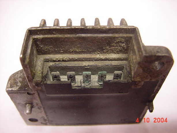

Lösung/Problem gefunden !
Herzlichen Dank an PUNTOFETZER mit dem Tipp
wegen dem Hallgeber,
klare Sache gesamte Kontaktleiste vom TSZ war oxydiert, daher keine Signale mehr vom Hallgeber verarbeitet.
Es war natürlich der Hallgeber vom Zündverteiler gemeint. (Ich dachte zunächst an irgenwelche von Riemenscheiben etc.)
Heute morgen neues TSZ geholt (85EUR) nächste Woche wird auch noch das Verbindungskabel und der Hallgeber ersetzt weil ich die Kontakte nicht im Sortiment habe bzw. bei dem Kabel oben die Zugentlastung angeschweißt ist und es somit zwecklos ist die Kontakte zu ersetzen.
Habe jetzt mal provisorisch alles mit einem Reinungsstift sauber gemacht.
besten Dank nochmals.
Werde demnächst noch Fotos reinstellen.

hier das versprochene Bild
ich stelle es hier ein weil ich damals ewig gesucht habe, und daraufhin das Forum durchsucht habe !
