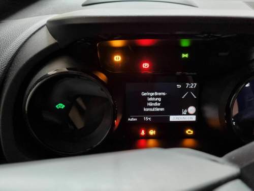

Ja haben wir auch. Also Batterie war nach 14 Tagen zwar nicht wirklich leer, sondern wahrscheinlich schwach auf der Brust, man merkt ja nichts wirklich.
Täglich nur 2 Mal 1,5 km gefahren.
Im Display war die Meldung zu lesen: 'Geringe Bremsleistung Händler kontaktieren'.
Zuerst wusste ich damit auch nichts anzufangen, denn drücken konnte man wie man wollte, aber da ja nichts mehr nur mechanisch passiert, dachte ich schon, dass es was mit der Batterie zu tun hat. Starterpaket angeschlossen und siehe da, problemlos gestartet.
Habe mir einen Batterietester geholt, wollte mir die Batterie unterm Rücksitz anschauen, man benötigt ja zum Testen einige Angaben zum Produkt, aber nur die Stopfen der Verkleidung abgerissen, hab es dann gelassen.
