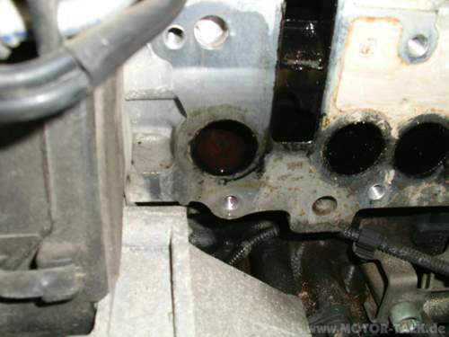

Hier noch mal zur Info. Bei diesem Dieselmotor wurde Wasser verbraucht, Überdruck im Kühlsystem, und auch ne weiße Qualmfahne aus dem Auspuff. Erster Gedanke wäre, defekte Kopfdichtung. Die war aber heil, sondern ein Riß im Einlaßkanal des Zylinderkopf war die Ursache. Das Kühlwasser wurde an der Stelle durchgezogen und "verbrannt". Ärgerlich, wenn man die Kopfdichtung erneuert hätte, aber das Problem dann immer noch da ist 🙁.
