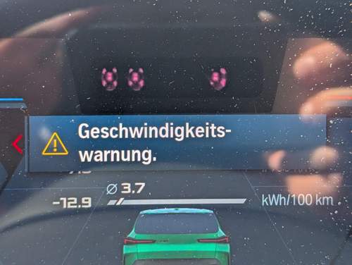

ich habe ein sehr nerviges Problem. Ständig kommt beim Fahren die Meldung "Geschwindigkeitswarnung", auch wenn ich gar nicht zu schnell fahre oder nur vom Stand aus anfahre.
Besonders übel ist das Geräusch, das hört auch jeder mit dem ich telefoniere.
Ich habe schon überall versucht es auszuschalten.
Kennt das jemand?

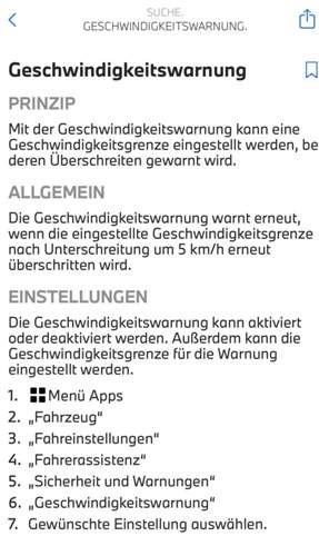

Schau mal hier:
Bild #211515209
@dieselxdriver schrieb am 11. Mai 2025 um 19:49:05 Uhr:
Schau mal hier:
Das war in der Tat noch aktiviert. Danke schön. Ich hoffe das war es
Gerne ☺️
Ich mag das gepipse auch nicht.
Gerade getestet. Das war's. Puhh. Vielen Dank. War so nervig unfassbar.
