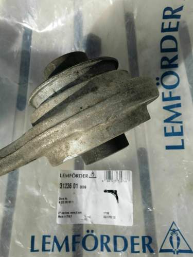

Ob dir deine Werkstatt ein minderwertiges Teil eingebaut hat weiß ich nicht, aber was ich weiß ist, das sehr oft nicht korrekt gearbeitet wird bei der Montage der neuen Teile.
Häufig werden diese Teile auf Drehmoment angezogen obwohl das Fahrzeug mit entlasteten Rädern auf der Bühne steht.
Wird das Fahrzeug dann von der Bühne gefahren und wieder auf die Straße geschickt, ist die Belastung der Buchsen durch die Torsion zu hoch, was nicht nur das Gummi überbeansprucht sondern natürlich auch auf die Passung der Buchse nachteilige Auswirkungen haben kann.
Es ist durchaus möglich das eine Buchse hierdurch aus ihrer Passung wandert.
Schade das du kein Foto davon gemacht hast, aber ich kann da ganz aktuell ein paar Bilder zu diesem Thema hochladen.
Ist zwar eine Zugstrebe vorne rechts, aber auch vom W220 und auch erst vor einem Jahr und ca.12000 km gewechselt worden.
Gruß.
Klaus

Die abgebildete Zugstrebe ist übrigens auch eine von Lemförder.
Und nein, ich war leider nicht anwesend beim Einbau dieser Zugstrebe und kann deshalb nur vermuten das sie im entlasteten Zustand auf Drehmoment angezogen wurde.
Bei der Montage der neuen, auch wieder von Lemförder, war ich dann aber dabei und sie wurde auch ohne einen Hinweis von mir fachgerecht montiert.
Danach habe ich dann auch meine neue TÜV Plakette bekommen, die Zugstrebe war der einzige Mangel an meinem Fahrzeug, wobei ich sagen muss das der TÜV Prüfer sehr genau und gezielt gerade die beim W220 bekannten Problemzonen untersucht hat und trotzdem nicht die kleinste Kleinigkeit finden konnte.
Er hat das mehrmals mit " kann ich gar nicht glauben " kommentiert. ;-)

Was ich noch erwähnen sollte, ich habe von dem Defekt an der Zugstrebe nichts bemerkt, weder durch ein schlechtes Fahrverhalten, noch durch eine Geräuchentwicklung, und ich fahre immer sehr aufmerksam und höre sozusagen das Gras wachsen.
Dem entsprechend war ich dann geschockt bei dem Anblick der defekten Zugstrebe, als der Wagen auf der Bühne stand.
Aber nun ist ja alles wieder im Lot und ich hoffe das es noch lange so bleibt.
Gruß.
Klaus

Korrekt, ich kann wirklich nicht sagen wann das innerhalb der rund 12000 km das passiert ist.
An Hand der Anlaufspuren gehe ich aber dafon aus das es schon etwas länger her sein muss, das die Buchse rausgewandert ist, aber sicher bin ich mir da auch nicht.
Unter Umständen ist das bei meinem letzten Aufenthalt in der Ukraine passiert, dort sind die Straßen ja ein klein wenig schlechter als hierzulande, noch jeden falls, obwohl unsere sich ja alle Mühe gegeben diesen Standard auch irgendwann mal zu erreichen. ;-)
