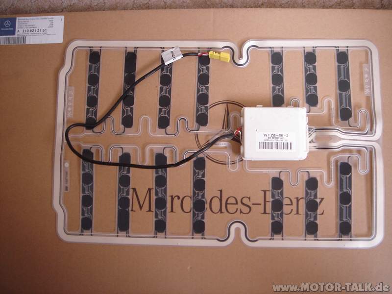

heute hat sich bei mir zu 99% die Sitzerkennungsmatte des Beifahrersitzes verabschiedet,
will heißen, sobald der Sitz besetzt ist, geht in der Mittelkonsole "Airbag off" an u. die SRS-Leuchte im Kombiinstrument leuchtet auf.
Das Auswechseln ist klar, aber muss der Fehlerspeicher danach vom Freundlichen zurückgesetzt werden?

Hatt mit dem Gewicht des Fahrers wenig zu tun. Die Matten werden immer im Betrieb gebogen und verformt, irgendwann brechen sie halt an einer Stelle und somit ist sie defekt. Kann genausogut kaputt gehen wenn man sich mit dem Ellenbogen aufstützt oder ähnliches. Hatt also mehr mit alter und beanspruchung zu tun wie mit Gewichtsbelastung.
Wenns repariert ist ist der Fehler weg und braucht nicht von MB gelöscht werden.
danke für die Infos!
Matte getauscht, alles wieder im Lot!

Die Matte selbst kostete glaube um die 130 Euro. Nachdem man mir sagte, daß der Tausch in der Werkstatt zw. 350 bis 400 Euro kosten soll hab ich es dann selber gemacht. Der Wechsel der Matte hat dann ca. 3 Stunden gedauert. Ist zwar nicht ganz einfach, aber zu machen.

Kleine Korrektur - Matte kostet genau 113,85 Euro.
Ein Bild hab ich mal hier:
http://www.motor-talk.de/.../Attachment.html?...
eingestellt.
