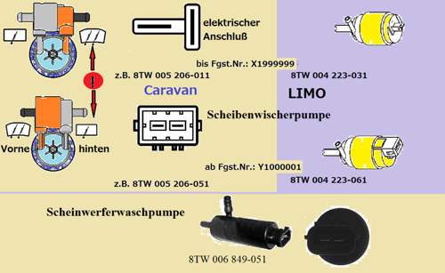

Hast du evtl. zwei elektrische Wasserpumpen am Wassertank? Es scheint, die Scheinwerferreinigungsdüsen sind dort eingesteckt wo eigentlich die Waschdüsen der Frontscheibe angeschlossen sein müsste. Neben dem verwechselten Einstecken der Pumpen könnten auch die Stecker von den beiden Pumpen vertauscht sein.

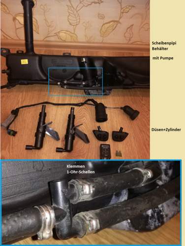

Beim Faceliftmodell ist der an der Motorhaube dran und man kommt gut an den Wasserbehaälter von vorne ran. Beim Vorfacelift müsste man von oben rankommen. Wenn der Grill raus ist geht es bestimmt leichter.
Beim Facelift reicht es die Motorhaube zu öffnen und zu schauen.
ein Weg der dem Vormops versperrt ist,da muß mehr abgebaut werden!
das facelift hat bei Xenon auch den größeren Scheibenpipi Vorratsbehälter,
denke 6 Liter zu 4 Liter beim Vormops.
die Praxisbilder sind Bild 1 denke Facelift und Bild 2 Vormops!

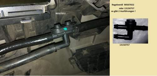

da gibt es so ein schönes doppeltes Rückschlagventil in der Verteilung,
was natürlich innen mit der Zeit vergammelt und nicht öffnet.
ist das Ventil i.O. fährt immer ein Kolben aus und
der andere Kolben pisselt vor sich hin.

Scheinwerferwaschanalge-ventil-opel-signum
Ich hab mal irgendwo gelesen, dass man die Zylinder auseinandernehmen und die Membran innen ersetzen kann. Ich selbst habe es aber noch nicht hinbekommen, einen zerstörungsfrei zu zerlegen.
Bei meinem ist nur ein Abzweig rechts/links direkt hinter der Hochdruckpumpe (wenn du vorstehst die rechte), kein Rückschlagventil. Die Verteilung ist schon die zweite, aus nem Schlachter, also keine Ahnung, ob das Rückschlagventil irgendwann mal weggelassen wurde.
Ne neue Pumpe kann schon Sinn machen, allerdings da aufpassen. Oft werden die kleinen Pumpen auch für die SRA gelistet oder man bekommt die große nur ab Fahrgestellnummer Y (FL), sprich man muss den Stecker ändern. Die richtigen kosten so ab 50-70 Euro.
Hier eine vom Facelift:
https://www.kfzteile24.de/artikeldetails?...

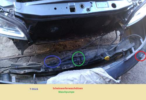

also - ich habe heute mal die Stoßstange abgebaut (ging wesentlich einfacher als befürchtet) und habe mir die Sache einmal angesehen. Bzw. habe ich versucht es mir anzusehen, denn ich habe ja keine Ahnung, wonach ich eigentlich suche.
Ich habe diese Rückschlagventile abgebaut und mal versucht, kräftig durchzupusten - im zusammengezogenen und ausgezogenen Zustand. Von vorn nach hinten, kein Problem. Von hinten nach vorn, unmöglich.
Ist das ein Indiz, dass sie defekt sein könnten? Oder geht auch bei neuen Ventilen keine Luft von hinten nach vorn?
Kurz: Woher weiß ich jetzt, ob die Zylinder defekt sind und ich neue brauche?
