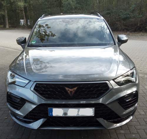

Spurverbreiterung beim Cupra Ateca. Vorne ( mit Einzelabnahme ) und hinten je 15 mm pro Rad / 30 mm pro Achse.
Werde aber hinten noch etwas draufpacken, oder vorne mindern, damit es stimmiger wird.
Img-20221010-145320
Img-20221010-145331
Img-20221010-145220
Hier sind es 15 mm / Rad. Allerdings mit Brock 8,5er Felge ET 45 und "nur" 235er Bereifung.. Weniger als 15 mm ging nicht wegen Brembo auf der Vorderachse.
Das andere Bild sind dann die Winterräder (Original 8er Felge) mit den gleichen 15 mm pro Rad. Hier würde natürlich deutlich mehr gehen. 25 bzw. 30 mm
Edit: "deutlich mehr gehen" inkludiert natürlich auch Einzelabnahme 😉
Brock
Original
