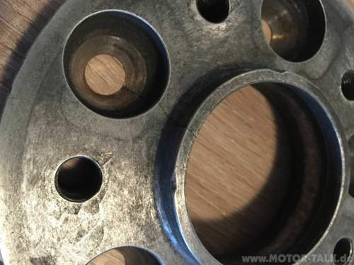

Habe gestern mal meine Spurplatten für die Sommersaison gereinigt ,
Dabei musste ich leider feststellen das die beiden hinteren 20 mm Platten Risse aufweisen ,die eine mehr ,die andere weniger .
Es handelt sich hierbei um die anschraubvariante der Firma SCC .
Die vorderen 15mm Platten sind einwandfrei .
Die Platten sind cs 3 Jahre alt ,vielleicht auch vier.
Habe leider die Rechnung nicht mehr.
Darf sowas passieren ?
Vorher war es gar nicht so zu sehen erst nach der Reinigung ,
Laut Werkstatt für ich kontaktiert habe wurden die Platten immer mit dem richtigen Drehmoment angezogen ,der Meister meinte er hatte sich damals extra informiert.

Hi ,
Nochmal ein Update.
Spurplatten wurden durch ein komplett neues set von SCC getauscht inclusive Schrauben.
Und das obwohl ,keine Rechnung mehr vorhanden und Platten Ca 3 -4 Jahre alt.
Sehr kulant und kundenfreundlich.

Der Hersteller wird nichts machen, die Teile waren ja mal OK, und ein Materialfehler wird wohl nicht nachweisbar sein. Das Problem ist die die Belastung, wenn die Felgen nicht ordnungsmäßig angezogen werden. Leichtmetallfelgen werden mit etwa 110 Nm angezogen, und das gleichmäßig. Bei schwereren Fahrzeugen etwas mehr.
Selbst habe ich schon mehrfach feststellen müssen, dass gerade Werkstätten mit einem wesentlich höheren Drehmoment arbeiten, und das kann bereits für die Felge zum Nachteil sein.
Ich fahre z. B. Felgen, die mit einer Adapterplatte gefahren werden müssen - vom Hersteller vorgeschrieben - , um auf die entsprechende ET zu kommen. Hier wird für das Befestigen der Platten ein Drehmoment von 100 Nm vorgeschrieben. Aus Gründen der Sicherheit und ggf. Abweichung vom Drehmomentschlüssel nehme ich 110 Nm, aber nicht mehr.

Leichtmetallfelgen werden nicht mit (etwa) 110 Nm angezogen, sondern nach Herstellervorschrift. Zwischen 90 und 180 Nm ist alles möglich, weshalb "grundsätzliche" Azssagen zum richtigen Drehmoment gar nicht möglich sind.
Wenn im Material Risse waren merkt man das entweder schon bei der Bearbeitung oder spätestens nach einem Jahr.
Tauchen Sie erst nach einigen Jahren auf und wie Hier zwischen Bohrungen spricht das eher für falsche Belastung. Ob zu hohes Anzugsdrehmoment, zu Ungleichmässig angezogen oder mechanische Überlastung durch falsche Materialwahl sei dahingestellt. Das könnte man vielleicht mit viel Aufwand feststellen und dann stellt sich die Frage Wer dann verantwortlich wäre. Kunde, Werkstatt, Hersteller dieser Platten, Werkstoffhändler oder Hersteller. Würde mehr kosten als ein neues Auto ohne Garantie das man am Ende jemanden findet der die Rechnung für die Fehlerfeststellung zahlt.
Übrigens haben auch die Fahrzeughersteller mit Rissen im Material Probleme und da sollte man meinen das die Teile zuvor auf Herz und Nieren geprüft werden bevor Sie in Serie gehen.
