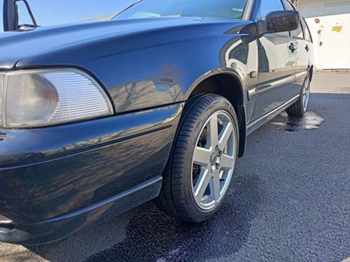

ich greif hier mal das vielleicht unbeliebte Thema Spurplatten auf, weil ich folgendes Problem habe:
Gekauft habe ich "TA 20mm Spurverbreiterung" Ebay Link - also 10mm Scheiben pro Rad.
Nun passt die Spurplatte wegen der eigenen Zentrierung nicht auf die Nabe an meinem V70. Die Nabe vom Wagen ist quasi etwas zu lang, die Spurplatte passt nur ein Stück drauf und liegt quasi nicht an der Bremsscheibe an. Hab davon leider kein Foto gemacht.
Könnt ihr mir folgen? Hab ich einfach falsche Spurplatten gekauft oder irgendwas nicht beachtet?
Hatte schon mal jemand falsche Spurplatten? Hat jemand vielleicht echte Fotos von der H&R Variante?
Zur Ergänzung: ich habe mir die Volvo Neptune Felgen besorgt, siehe Foto, und wollte an der VA die falsche ET49 mit 5mm und an der HA mit 10mm Spurplatten ausgleichen. An der VA hat auch alles geklappt wie gewünscht, die 5mm Platten haben aber auch keine eigene Zentrierung mit dran.
Felge Neptune am V70

Die Felge hat eine völlig falsche Mittelzentrierung.
Der V 70 I hat 65,1mm,die Felgen vom XC90 haben 67,1 mm.
Das ist doch leider vorne bis hinten "Pfusch".
Und von "TA Taugtnix" käme mir so ein Zeug nicht ans Fahrzeug.

Selbst wenn die Platten hinten gepasst hätten so wie vorne werden die Felgen ja nur durch die radschrauben gehalten / geführt weil die mittelzentrierung eine andere ist . Dann besorg dir wenigstens noch zentrierringe von 67,1 auf 65,1 . Nur die Felgen da so drauf machen is wirklich Pfusch .

Letztlich ist es immer so,das Spurplatten ausschließlich für die Verwendung von dafür geeigneten Felgen gedacht sind.
Die Neptune sind es nicht,auch nicht mit Zentrierringen auf 65,1 mm.

Also wie gesagt vermute ich, dass die Platten einfach nicht passen. Habe genau diese TA aus dem Ebay Angebot gekauft, aber scheinbar stimmt die Zuordnung für 850/V70 so nicht ganz. Die beiden Lochkreise sind auch so vorhanden wie angegeben (so wie es manche Felgen mit doppelter Lochkreisanordnung gibt).
Was haben jetzt die Felgen mit den Spurplatten zu tun? Also die Felgen würden genauso gut (nach Meinung einiger schlecht) auf die Spurplatten passen wie auf die Achse ohne Spurplatte. Die Spurplatte soll doch quasi nur die Achse verlängern, und ab 10mm sind die mit Verlängerung der Nabe/Zentrierung gefertigt. Aber wegen genau dieser Nabenverlängerung passt diese Platte eben nicht an die Radnabe meines V70.
Noch einmal zusammengefasst, was ich nun heute montiert habe, damit keine Bastel/Pfusch-Vermutungen mehr aufkommen:
VA: 5mm Spurplatte / Zentrierring / Neptune Felge / verlängerte Schrauben
HA: KEINE Spurplatte weil sie nicht ranpasste / Zentrierring / Neptune Felge / original Schrauben
Passte soweit alles und fährt sich auch so. Die Beurteilung, ob es so zulässig ist, überlasse ich meinem Prüfer.
Mit den 5mm Platten lande ich bei 7x17 ET44 + 205/45 was dem original zulässigen sehr nah kommt, sehe hier garkein Problem. Hinten dann ein Stück breiter, falls ich noch die passenden Platten bekomme, sollte auch kein Problem sein.
Ich werde jetzt einfach nochmal andere Platten für hinten bestellen, und schauen ob die anders konstruiert sind.

Habe vom Verkäufer die Info bekommen, dass ich dann dickere Spurplatten nehmen müsste, wenn meine Nabe zu lang ist für die 10mm Platten. Was auch Sinn ergibt.
Mein Prüfer hat mir aber empfohlen, die Spurplatten ganz wegzulassen, weil die Felgen mit 205/45 Reifen offenbar auch ohne gut passen an meinem V70 🙂
