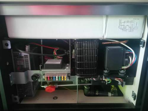

1. Bild
So sieht der Anschluss unter dem Kühlschrank aus.

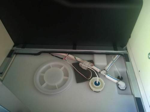

2. Bild
Ist über dem Wassertank.

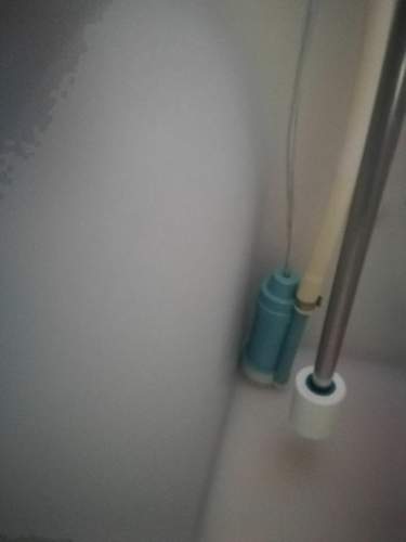

Die runde Verschraubung ist der Schwimmer, das graue Kabel rechts die Pumpe
3. Bild
Schwimmer zur Wasserstandsanzeige und Pumpe innen.

Kann ich dir leider auch nicht genau sagen. Normalerweise liegt sie bei Camping Fahrzeugen mit einem Schlauchanschluß im Wasserbehälter. Hier kommst du über die Wartungsklappe im Schrank hin. Dazu die Stifte der weißen Bodenarretierung mit einer Zange herausziehen und den Boden heraus nehmen. Danach den runden Drehdeckel aufschrauben.

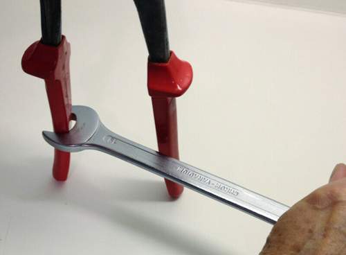

Der geht relativ schwer auf und einige, wie auch ich, haben sich hier ein Hilfswerkzeug gebaut. Müsste unter Wartung Wassertank zu finden sein.
Vorher würde ich aber mal beim freundlichen anfragen. Nicht dass sie wie beim Spritzwassertank am Tank angesteckt ist.
Beim WWagen war die Pumpe auch schon mal einfach verklemmt und konnte durch drehen des Förderrades an der Ansaugung mit einem kleinen Schraubenzieher, wieder in Gang gebracht werden. Ob sie mal trocken gelaufen ist, weißt du nicht, oder.

Das 2 adrige Kabel (braun / blau) müsste der Anschluß der Pumpe sein.
Ich würde testen ob an diesem Kabelanschluß Strom anliegt. Dann weißt du ob die Pumpe Strom bekommt und eher defekt ist, oder ob es an der Stromzuführung liegt.

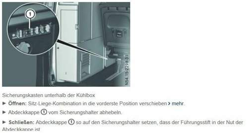

Bei Bild 1, siehst du den hinteren Sicherungskasten, bei dem die Sicherung gern beim Transport entfernt wird um ein versehentliches trockenlaufen der Pumpe zu verhindern.
zum öffnen des Deckels kannst du auch so vorgehen wie auf dem Bild.

Es gibt eine Sicherung für die Pumpe. Ich meine es wäre die zweite im Sicherungshalter unter der Küche. Diese wird standardmäßig nicht vor der Auslieferung gesteckt, bei mir lag sie im Handschuhfach. Steht aber auch in der Anleitung das sie noch gesteckt werden soll...

Liegt Deune Sicherung eventuell im Handschuhfach? Kein Witz! Im Auslieferungszustand liegt diese dort damit die Pumpe nicht trocken läuft.......
Sicherungskasten unterm Kühlschrank, die zweite Sicherung von links. Steckt da Eine drin oder ist defekt?
Das ist definitiv das Erste, was ausgeschlossen werden muss.

Die Sicherung (10 A) ist drin und funktioniert auch.
Zum öffnen des Tanks. Hat mir ein Schlosser gebaut.
Passt auf die Ratsche des Bordwerkzeug.
