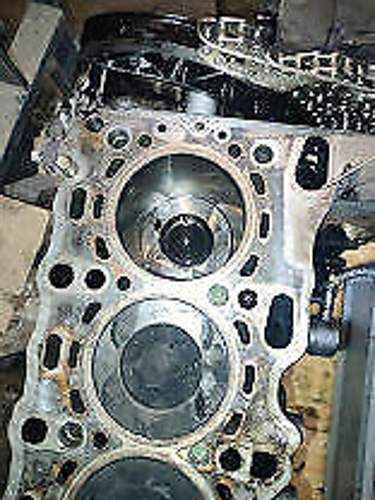

Fehler gefunden.
Loch in Kolben 4.
Nun geht er zu MRG. Könnte man nun sicherlich den einen Kolben ersetzen, aber das wäre Quatsch.
Die Kette sieht noch top aus, die Schienen auch, die Räder ohne Mangel. Laufbuchsen ohne erkennbaren Mangel. Im Öl keine Späne erkennbar trotz des durchgefaulten Kolbens. Er sollte also probleimfrei zu überholen sein.

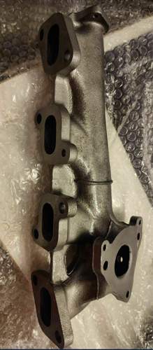

Der Tip mit Zu planendem Krümmer war gut, hätte ich nicht gemacht von selbst. Vielen Dank! War zwar kein Stehbolzen gerissen und auch nicht sichtbar irgendwo ne Undichtigkeit. Im demontierten Zustand ist allerdings bei Anlegen eines Referenzprofils auf die Länge der Anlegefläche mal rund 1mm Verzug zu erkennen - wohl eher nicht im Sinne des Erfinders. Hab nen gebrauchten geplanten gefunden für 60€, da lohnt es vermutlich nicht, den eigenen zum Planen zu bringen.

Loch im Kolben
Nen Krümmer hab ich mir hab ich mir ja bei Ebay geordert.
Kam dann geplant und frisch glaskugelgestrahlt innen/aussen und komplett rundum eingeölt und in Folie eingeschlagen.
Davon mal abgesehen, daß es auf jeden Fall schlecht ist, weil es zu billig war, ist das Ding unter Garantie besser als n neues, weil ausgeglüht....
Krümmer, geplant
