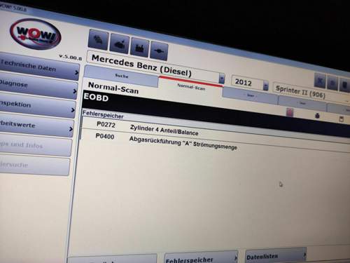

Fotos vom Auslesen anbei.

Ja ich würde die IMA-Code und den Motorrundlauf prüfen lassen aber gut wer es besser weiß.
Ja gut, das halte ich auch für absolut sinnvoll und es wäre ja easy gemacht - n Delphi Ds150e Nachbau habe ich liegen. Nur woher bekomme ich die Codes, wenn die Injektoren ja schon vernaut sind?
Frage deshalb, weil die Codes doch durch den Instandsetzer eines Injektors neu vergeben werden und daher nicht von oben auf dem Injektor abzulesen sind oder wie meinst du??

So, nun. Haben mal alle Injektoren nach Oben ins Leere spritzen lassen...war top...hat sich aber schon beim Injektor an Zyl 4 angedeutet, daß der anders aussieht.
Die Druckprüfung über die Zündkerzenlöcher hat's dann gezeigt: Zyl 1-3 ca 22-25bar auf ner billigen Drecksuhr, Zyl4 0.000 bar.

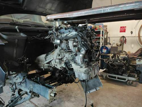

Also werde ich den Moddor ausbauen und nen ATM einbauen oder ihn zum überholen schicken oder ich nehme gleich dieses Angebot in Anspruch und mache mir die Finger nicht schmutzig...mal sehen und rumtelefonieren am Montag.
So, nach n bissl Zeit ist der Moddor ausgebaut und ich werde die Tag die Peripherie abbauen und einschicken.

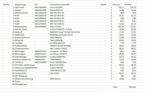

Einkaufsliste anbei...was mir bisher so eigefallen ist. Die letzte 3 Positionen sind noch offen, den Motor schicke ich nächste Woche ein, Turbo und Ansaugbrücke würde ich gerne neu machen.
Da bin ich mir nun bei folgenden Artikeln nicht sicher:
Ansaugbrücke...warum sind da keine Klappen dabei? Nimmt man da die alten wieder??
Turbo, so nen überholten hier oder nen neuen für's doppelte Geld?? Dürfte doch der überholte das genauso gut sein? Wenn Rumpfgruppe neu, dann sollte da doch kein Unterschied sein?
Was würdet ihr auf jeden Fall noch tauschen, weil's eh gefolgen kommen wird oder weil man halt einfach sonst nie mehr rankommt??
Motor raus
Einkaufsliste
MRG Motors.? Na hoffentlich hast du vorher gefragt, ob sie auch Teile lagernd haben. Ich kenne jemanden der musste sich dieses Jahr schon sein Geld wiederholen, weil angeblich keine Bauteile zur Instandsetzung lieferbar waren. Zumal es sich da nur einen Rumpfmotor handelt, keinerlei Anbauteile und keinen Turbo. Und nen Turbo gibts nichtmal eben für 500€.
Ansaugbrücke gibts ohne und mit Dralklappen, kommt auf die Ausführung an. Ohne ist auch deutlich günstiger. Am besten fahrzeugspezifisch ermitteln oder eben einfach die alte ausbauen, muss ja eh runter. Nen Kubikmeter Dichtungen und Schrauben brauchst du ja sowieso auch noch.

Zur Ansaugbrücke: Es gibt also eine Version mit und eine ohne Klappen? Die alten Klappen werden also nicht in die neue Ansaugbrücke mitgenommen? Dann brauche ich laut EPC wohl ein Teil mit Klappen. Dann schau ich mir das Altteil doch erstmal an und untersuche auf Brüche und mach's halt dann evtl einfach sauber...weil ob's so sinnvoll ist, hier n n Nachbauteil zu kaufen, wage ich zu bezweifeln.
Die wollen ja aber vermutlich vorab dein Geld.?
Turbo würde ich von dem für unter 400 mit Anbauteile definitiv die Finger lassen.
Und 795 für Angeblich neu und Original ohne Verpackung!? Da müssen doch alle Alarmglocken schrillen… ein originaler Turbo kostet über 2000€ brutto im Tausch.
Die Version mit Klappen enthält als Neuteil natürlich auch die Klappen. Version ganz Ohne Klappen knapp über 100€, mit Klappen fast 400€. Im ausgebauten Zustand auf jeden Fall das Teil erneuern, ebenso wie den Abgaskrümmer. Und abschrauben musst du die beiden Sachen ja eh.
Da geht noch so viel Kohle rein… ansonsten ist es nichts halbes und nichts ganzes…
Was nutzt es denn die Ansaugbrücke jetzt nicht zu tauschen und in sagen wir mal 14 Monaten frisst der Motor eine Klappe auf!? Oder dem 400€ brutto mit Anbauteilen Turbo fliegt die Welle auseinander und zerstört die den 5000€ aufwärts nur für Material teuren Motor.
PS: egal wie… wenn was passiert, kann es nachher schön der eine auf den anderen schieben… bzw. Sagt der Motorenbauer, was kann er für die Anbauteile, schuld eigen.
Den neuen Turbo hab ich grade gekauft. Hab mit dem guten Mann telefoniert. Ist ein nagelneues Teil von BorgWarner. Kalkulation so günstig, weil die das Altteil dann wieder aufarbeiten können. War ein ganz normaler glaubwürdiger Mann am Fon, sehe kein Hindernis.
