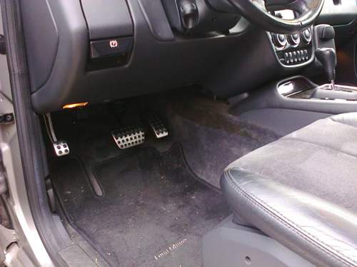

kann mir jemand mitteilen welche Pedalaufsätze aus Alu mit den Gumminoppen beim w163 Automatik Bj. 2005 passen ? I ch gehe mal davon aus das einige diese Teile verbaut haben
Kann im Netz nichts finden

er meint die originalen Mercedes pedale aus der Sport Edition Serie bei der c klasse, e klasse...

Detlef,bei MB ist sowas nicht im Angebot für den 163er,deshalb auch die Anfrage hier ob jemand solche Pedalkappen von aderen MBs zweckentfremden konnte,dafür bräucht ich die Teilenummern für mein Brems-/Gaspedal evtl. Feststellbremse auch.
Für die A Klasse(169) gibt es die Teile auch,passen oft untereinander diese zugelassenen Sportpedalkappen
Andreas

Hallo miteinander
mit den Teilenummern kann ich weiterhelfen
Feststellbremse A 203 430 00 84
Bremspedal A 170 290 01 82 und
Gaspedal A 164 300 00 82
das Gummi fürs Gaspedal muß ein bisschen nachgebogen werden, die beiden anderen passen ohne Änderung

Da gibt es aber noch ein viertes Teil, nein nicht das Kupplungspedal!
Die Ablage / Stütze für den Linken Fuß, habe ich schon öfter im MB Shop gesehen aber die Nummer hab ich leider nicht zur Hand!
LG Detlef
Moin Detlef,
du meinst wohl sowas
http://www.ebay.de/itm/290852190415?...
Gruß Jan
Danke Swanson,das wars,wird gleich bestellt

Genau Jan,
so etwas habe ich gemeint!
Denn wenn man schon Umbaut dann doch alles, da gehört natürlich auch das Pedal von der Feststellbremse dazu
