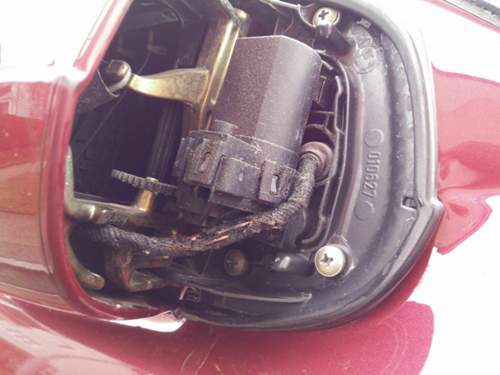

Hallo, mir ist vor kurzem aufgefallen, dass meine rechte Außenspiegelheizung nur manchmal funktioniert und mir kommt es so vor, dass sie eher funktioniert wenn es um die 0 Grad hat oder weniger.
Der rechte Spiegel wird auch nicht so warm wie der linke.
Wird der rechte Spiegel tatsächlich bei niedrigeren Temperaturen beheizt als der linke oder hats da was?

Meines Wissens sind beide Seiten gleich beheizt. Ist zumindest bei mir so.. Ob das bei den unterschiedlichen Ausstattungslinien jeweils anders geregelt ist, kann ich nicht sagen.
Die Kontakte der elektrischen Anschlüsse sind allerdings auch nicht besonders gegen Korrosion geschützt und auch die Kabelisolierung ist nicht besonders haltbar in den Spiegelgehäusen. Check doch mal zuerst die elektrischen Anschlüsse und reinige sie - wenn es dann nicht besser wird ist wohl ne neue Heizung für den Spiegel fällig.
Die Heizung funktioniert allerdings auch nur bei unter 7° Aussentemperatur..

War gerade heute dran, Vormopf, man müsste an den Stecker kommen wenn die Kappe los ist.
Na toll gerade Spiegel angeklappt weil jetzt die Glasverstellung nach links nicht mehr funktioniert hat und dann hats schön aus dem Spiegel geraucht und ein draht ist durchgebrannt weil da wahrscheinlich die Isolierung abgegangen ist...
1. Wie wahrscheinlich ist es, dass durch den Kurzschluss irgendwas kaputt ging (und was könnte noch betroffen sein? Was steuert den Spiegel an?)
2. Wie krieg ich da ein neues Kabel drauf oder was muss alles getauscht werden?
Edit: habe jetzt den Spiegel am Tisch liegen und würde gerne die Elektronik aus dem Gehäuse bekommen um an das Kabel dran zu kommen. Wie krieg ich das auseinander?

zu 1.: Funktionieren die FH noch? Die Ausstiegsleuchten? Da könnte das Türsteuergerät verschmort sein...
zu2.: Hab ich noch nie gemacht, sollte aber fast selbsterklärend sein.
Kabelbäume und Steuergeräte gibts gebraucht sehr einfach bei den üblichen Stellen zu kaufen. Achte beim Kauf auf eine gute Isolierung und bessere da notfalls selbst nach..

zu 1. Das funktioniert alles also sollte wohl nichts kaputt geworden sein.
zu 2. Ich habe einige Videos gefunden aber leider nicht für meinen Spiegel und ich bekomm es leider nicht hin.
Vielleicht hat jemand eine Erklärung damit ich nicht zum Freundlichen muss nur um den Spiegel auseinander zu bekommen 😁
Kannst du nicht einen gebrauchten komplett kaufen?
Wenn du den Spiegel schon auf dem Tisch hast, leuchte doch mal mit ner Taschenlampe rein und sieh nach der Halterung für das Glas.
Vielleicht erklärt sich das dann ja selbst!?
Der Spiegel ist auch etwas angeklebt.
Hab den Spiegel wieder angeschraubt (ohne elektrischer Verbindung) und werde am Montag mal zum Freundlichen fahren weil ich sowieso ein neues Kabel brauchen werde, weil ich da nicht unbedingt rum Löten mag. Da soll mir dann einfach jemand zeigen wie das abgeht. Wenigstens weiß ich jetzt mal worans liegt. 🙂
