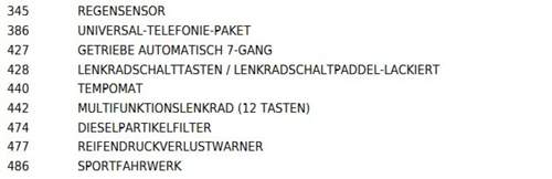

Vielen Dank für die Antworten betreffs Spiegelabsenkung. Leider funktioniert nichts von alledem. Auch habe ich keine Memorie Taste. Eine freie Werkstatt meinte vielleicht könnte man Messen ob, wie und wann. Bei gelingen 50 Euro. Ansonsten nichts!?
Die Werkstatt sagt dazu. Es geht angeblich nur mit Sitzmemory. Na gut. Dafür habe ich aber ein AMG Speedshift 7gang DSG Sportgetriebe. Hat Jemand Erfahrung mit diesem Getriebe? Danke im voraus.
@Doppi1 schrieb am 31. März 2023 um 14:35:48 Uhr:
Herzlichen Glückwunsch. Mit diesem Getriebe im GLK bist du meines Wissens der einzige auf der Welt und dein Auto ist ein Fall für's Mercedes Benz Museum.
Freundliche Grüße
Das ist nur eine falsche Bezeichnung in der Datenkarte. Wenn Du die Datenkarte direkt bei MB (z.B. über EPC oder WIS) abrufst, sollte die richtige Bezeichnung für das Getriebe dort stehen.
