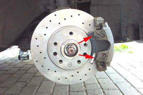

Hallo ,
habe gestern meine Bremsen erneuert .
Die Bremsleistung am Anfang ist ja leieder nicht sol Toll ) - ; und es fehlt mir noch der richtige Druckpunkt was ja wohl normal ist.
Meine frage bezieht sich aber mehr auf die Spangen am Bremssattel.
Ich hab sie natürlich wieder dran gemacht aber sie sitzen nicht Richtig.
Sie sitzen nur ganz knapp in den Löcher und beim Nachdrücken kommen sie sofort wieder raus.
Kann mir da jemand einen Tip geben ??? Hab beim Ausbauen nicht genau drauf geachtet wie die Spange gesessen hat.
Danke
Gruss Frank
Moin,
Deinem Schreiben nach hast Du noch nicht allzuoft an Bremsen geschraubt. Gerade dann wäre es wichtig wenn das Kurzzeitgedächtnis nicht so funktioniert, sich ein Foto mit dem Handy zu machen. Alternativ hättest Du dir die zweite Seite anschauen können, dumm nur wenn man alles parallel raus reißt, also bleibt doch nur ein Foto.
Ansonsten gibts da so Dinger mit einem Holzstil und vorne Stahl dran, meist eine Seite flach und die andere abgeschrägt....nennt sich Hammer oder Hummer...glaube eher das erstere. Damit schlägt man mal leicht auf die Nase die im Loch sitzt und schon rutscht sie ganz rein <Sarkasmus aus>

Lektion gelernt , Spange sitzt !!! Danke

Hi Frank,
das mit schlechter Bremsleistung ist eher nicht normal... ebenso der fehlende Druckpunkt...
Wurde die Anlage entlüftet ? Vielleicht Luft im System...
Und wie alt ist denn die Bremsflüssigkeit ???
Bei neuen Bremsen war ich bisher immer angenehm sowohl vom Druckpunkt als auch von der Bremsleistung überrascht.
nette Grüße 🙂
oder extreme Riefen, bzw Rostkantenbildung an der Bremsscheibe, die vielleicht am Verschleißmaß angekommen ist... So dass die Klötze nicht vernünftig anliegen?
Laß bitte vorsichtshalber jemanden einen Blick darauf werfen, der das Handwerk kennt... der Sicherheit deiner Mitmenschen und dir selbst zu liebe!
Bremsbeläge und Bremsscheibenwechsel ist sicher kein Hexenwerk und für einen geübten Schrauber auch kein Problem!
Aber bitte lasst die Finger davon wenn ihr keine Ahnung habt was ihr da eigentlich macht und wahrscheinlich noch nicht einmal wisst wie die Bremse überhaupt Funktioniert!
Es hängt zuviel davon ab, die Folgen von falsch oder schlecht Montierten Bremsen kann man kaum absehen!

Vermutlich wurden nur die Klötze erneuert, nicht die Scheiben. Deswegen dauert es, bis das alles eingeschliffen ist. Also nicht gleich den Teufel an die Wand malen.
P.S.: Deswegen erlaube ich mir meistens den Luxus, die Scheiben mit zu wechseln, auch wenn es noch nicht "muss"...
