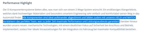

Die Match hat nur einen Hochpegeleingang und ist evtl nicht 3 Ohm stabil für die Helix Ls
Das Pioneer hat doch schon ein dsp verbaut oder nicht?

Hi @oli_schmidt,
Wer hat dir gesagt das Match kann nicht mit 3 Ohm Lautsprecher zusammenarbeiten? Das sind Extra Lautsprecher für alle Verstärker von Audiotech-Fischer abgestimmt. Wenn glaubst du mir nicht kannst bei Audiotech-Fischer Anrufen und fragen.
"Alle Komponenten sind ideal aufeinander abgestimmt und bilden zudem mit unseren HELIX und MATCH Verstärkern das perfekte Team, was zu jeder Zeit maximale Performance und Leistungsausbeute garantiert." Klar und deutlich geschrieben Audiotech-Fischer seite, sehe Bild unten.
Das Pioneer hat keine DSP, extra ausgesucht ohne DSP um Preis zu sparen, wozu Doppelt bezahlen für DSP, wir haben schon eine Professionelle DSP-Verstärker M5.4DSP.
„Den Match PP75-d find ich persönlich preislich zu teuer.“ Wir haben als Gebraucht für 200€ gekauft.
Es ist alles abgestimmt so wie es sein sollte kein Cent mehr, und auch nicht gespart da wo muss richtig an Kang gehen. Für Match M5.4DSP mit Subwoofer bezahlt 685€.
Aber das ist wirklich eine sehr gut abgestimmte Komponenten zusammen zugefügt, Audiotech-Fischer Made in Germany, für ein Soundsystem welche wird ein Perfekte Klang erzeugen.

Bei Audiotech-Fischer auf der Homepage steht 4Ohm. Daher sagte ich auch evtl nicht mit 3 Ohm kompatibel.
@oli_schmidt schrieb am 6. Juli 2023 um 10:28:43 Uhr:
Das muss man mehr und tiefer in die Materien gehen, dann weißt man wovon der spricht. Nicht böse gemeint, nur für die anderen welche möchten was dagegen sagen. dahinter steht gr0ße Erfahrung.🙂
Auf dem technischen Datenblatt des Match M5.4 DSP Verstärkers stehen zwar 4 Ohm Lautsprecher, aber die 3 Ohm Helix Compose Lautsprecher wurden extra dafür entwickelt, um mit diesem Verstärker betrieben zu werden. Dabei hat Audiotec Fisher die 3 Ohm Compose Lautsprecher so entwickelt, dass sie auf das Zehntel Ohm genau die Sicherheitsabschaltung des Match M5.4 DSP Verstärkers, die bei 3 Ohm liegt, niemals unterschreiten. Das hat den Vorteil, dass mit den 3 Ohm Compose Lautsprechern mehr Leistung aus dem Verstärker geholt werden kann als mit herkömmlichen 4 Ohm Lautsprechern. Diese Helix Komponenten sind von Hersteller aus perfekt aufeinander abgestimmt. Audiotec Fisher hat dafür eine Menge Entwicklungsarbeit reingesteckt, um das alles perfekt abzustimmen.
