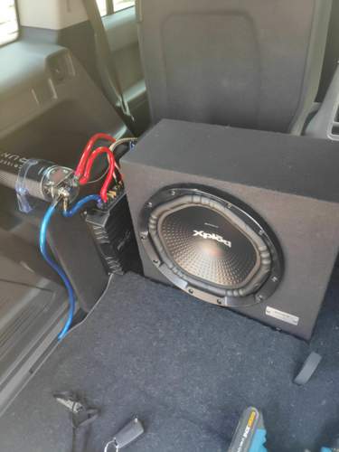

Ich habe vor etwa 5 Monaten eine Sony Xplod Subwoofer (XS-NW1202E) mit einer Spitzenleistung von 1800 Watt verbaut und dazu eine Endstufe ebenfalls von Sony Xplod (XMN1004) mit einer Leistung von 1000 Watt. Den Subwoofer habe ich gebrückt angeschlossen und die Endstufe auf die maximale Stufe gedreht. Dazu habe ich einen Kondensator verbaut. Dieses Set hat 4 Monate echt gut geschallert und ohne Probleme funktioniert. Vor einer Woche jedoch ist der Subwoofer kaputtgegangen und eine Widerstandsmessung zeigt 0 Ohm. Nun wollte ich einmal fragen ob mir jemand erklären kann was ich falsch gemacht habe oder ob es an mangelnder Qualität des Subwoofers liegt.
Vielen Dank im Voraus!

Wenn du tatsächlich 0 Ohm an der Spule des Woofers misst, bedeutet das Kurzschluss. Die Spule ist hinüber, der Woofer defekt.
Falls die Spule wirklich zerstört wurde, kannst du den Woofer vergessen. Dann führt der Weg entweder zum Austausch von Spule/Membran oder letzendlich zur Entsorgung.
Und sofern die Endstufe nicht über eine entsprechende Schutzschaltung verfügt (Überlast, Kurzschlussfestigkeit), ist sie ebenfalls in Mitleidenschaft gezogen worden. Ohne das Datenblatt gelesen zu haben, gehe ich dennoch von entsprechenden Sicherungen aus.
Der Woofer hat eine Impedanz von 4 Ohm mit Nennleistung von 300W - also nicht gerade ein Kandidat, der einen Verstärker zum Clipping verführt.
Der Verstärker ist im gebrückten Zustand 4-Ohm-stabil. Der sollte locker mit diesem Woofer auskommen.
"die Endstufe auf maximale Stufe gedreht"
Soll das bedeuten, dass du die Endstufe an der absoluten Grenze ihrer Belsatbarkeit gefahren hast!?
Das wäre die nächste Frage... ist der Verstärker überhaupt noch intakt? Wurde hierdurch der Woofer überfordert und durchgebrannt oder die Endstufe überlastet?
Funktioniert die Endstufe noch? Am besten testen, wenn sie nicht auf "voll Kanne" steht und mit einem alten Lautsprecher.

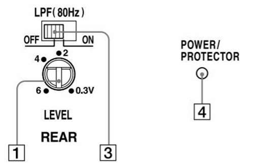

vielen Dank für die schnelle Antwort. Die Endstufe funktioniert noch. Die Power Protect Lampe, welche man auf dem Bild erkennen kann war rot also gehe ich auch davon aus, dass irgendeine Art Sicherung ausgelöst hat. Mit "die Endstufe auf maximale Stufe gedreht" meinte ich dass Rädchen, welches man an dem angehängten Bild erkennen kann. Dieses habe ich vollständig nach rechts gedreht und wie gesagt hat der Subwoofer mit dieser Einstellung 4 Monate super funktioniert. Ich frage mich nur wir ich jetzt weiter vorgehen soll. Soll ich einen anderen Subwoofer kaufen oder wieder den gleichen? Wenn einen anderen dann welchen bzw. mehr Watt oder weniger (passend zur Endstufe)? Wie soll ich dann die Endstufe einstellen? Warum ist der alte Subwoofer kaputt gegangen lags an der Einstellung oder an den zusammenspiel von Endstufe und Subwoofer?

Wie gesagt, was die Nennleistung des Verstärkers und die Nennbelastbarkeit des Woofer angeht, sollten sie harmonieren können - wenn man den Angaben trauen darf!
Ich gehe davon stark davon aus, dass die Woofer-Spule durch Clipping zerstört wurde, weil der Verstärker die entsprechende Leistung nicht sauber verkraftet.
Der Verstärker hat eine "Spitzen"-Leistung von von 2x500W gebrückt. Vergiss diese Angabem, denn wirklich sind es laut Datenblatt nur 2x175W. Und ob dies tatsächlich stimmt, sei mal dahingestellt.
Natürlich ist es ratsam den Lautsprecher immer mit einer etwas höheren Belastbarkeit zu wählen, damit er einen Verstärker überlebt.
Irritierend ist die Aussage "das Rädchen vollständig nach rechts gedreht", was den minimalsten Gain-Pegel bedeuten würde (rechts Minimal (0,3V), links volle Kanne (6,0V)). Wenn dem so ist, hast du die Endstufe nicht belastet und den Woofer kaum gehört. Sollte es doch anders herum gewesen sein (volle Kanne), spricht das für meine Theorie des Clippings, die den Woofer auf Dauer zerstört hat.

5.) Den Gain Regler sollte man NIE "voll" aufdrehen. Der Gain Regler muss an die Ausgangsleistung deines Radios angepasst werden: Jedes Autoradio gibt am Vorverstärkerausgang eine gewisse Spannung aus (Angabe in Volt). Hast du ein Radio mit 4 Volt zum Beispiel, so wird durch den Lautstärkeknopf diese Spannung stetig erhöht, bis man mal an den 4 Volt maximum ankommt. Jetzt hat die Endstufe Ebenfalls Volt Zahlen an dem Drehregler den du da auf "Max" gedreht hast. Im Grunde hast du die Endstufe so eingestellt, dass sie schon auf vollgas läuft, selbst wenn dein Radio nicht sonderlich laut aufgedreht ist.
Das Ergebnis ist wie ETS bereits schreibt Clipping. Die Endstufe läuft schon am Anschlag und kann das Signal nicht weiter verstärken. Irgendwann wandelt es diese Wechselspannung in Gleichspannung und grillt den Subwoofer.
Da du scheinbar gerne laut hörst, würde ich dir empfehlen die Endstufe gleich mit zu wechseln. Für deine Hörgewohntheiten reichen die 170watt nicht und werden den nächsten Woofer gleich mit zerstören.
