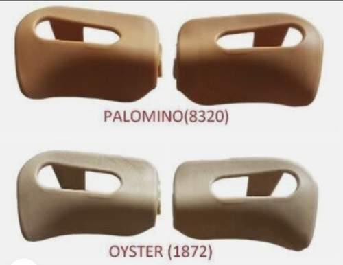

Hallo R129 Freunde,
es wurde hier seinerzeit über die Eckverkleidungen, die oft brechen, berichtet.
Hat jemand den Namen des Lieferanten für die Metallausführung ?
Danke,
Fitzcarraldo1

Käfer Classics hat die schon seit langer Zeit im Repertoire.
https://www.kaeferclassics.de/.../

Ich bin auch bei Kunststoff geblieben.
Hab meine bei
https://octoclassic.com/.../...onnenblende-abdeckungen-set-a1298110661
bestellt. Die haben alle Farben.
Hab die kaeferclassics URL gerade mal angesehen, die haben auch allerhand Farben, nicht nur schwarz.

Habe bei Octoclassics einen Satz Wagenheberaufnahmen Stopfen (mein Gott sagt man das so?) für die AMG Schweller bestellt in Firnweiß und die Umrandungen der Türpins in Oriongrau. Die Stopfen waren passgenau. Die "Lackierung" aber billigst mit der Sprühdose ohne Klarlack - also weiß seidenmatt was am Fahrzeug bescheiden aussieht. Die Türpinumrandungen hatten dicke Farbsprenkel und sind unbrauchbar. Octoclassic Teile sind an sich gut aber das Gelacke von denen ist eindeutig verbesserungswürdig.Bei den saftigen Preisen schade.

ja gibt es noch und die Preise sind saftigst. In frühen 2000er Jahren gabs die noch unter 5,-.... Man sollte überlegen ob man sich nicht die KOMPLETTEN Sonnenblenden kauft weil die auch meist vom Spiegelgehäuse schlecht sind. Hatte da letztes Jahr ca. 250,- pro Stück bezahlt und die Ecken sind dabei und müssen nicht fummelig mit dieser blöden Splintmutter montiert werden.

Vom Einsatz "originaler" Teile würde ich in dem Fall abraten. Ich kann mich erinnern, dass wir am R129 meiner Mutter um 2017 die Teile gegen Neuteile von MB ersetzt haben, da war der Wagen 20 Jahre alt. Die haben gerade mal ein Jahr gehalten, da waren sie wieder gebrochen... mit etwas Glück sind die Altbestände bei MB inzwischen verbraucht und man hat nachproduziert, aber darauf würde ich nicht setzen und in dem Fall ausnahmsweise lieber auf (neues) Zubehör zurückgreifen.
