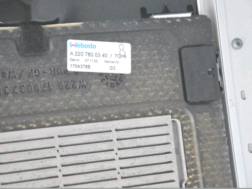

Hallo , ich mal erneut - also der Stoff vom Schiebedeckel abgelöst - ich nach längerem probieren endlich dieses Holz / Kunstoff Verkleide Teil runter - soweit so gut -

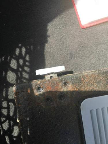

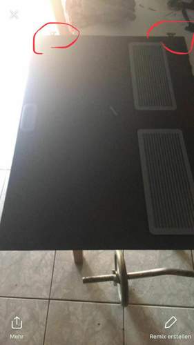

Nun alles fixiert und ok - aber hab ich doch einen Zapfen /Feder Schiene , keine Ahnung wie die heißen verloren -
Die. Sitzen als Führung und Sicherung der Verkleidung an vier Ecken - alles die gleichen -
So einen brauch ich jetzt -
Kann mir jemand sagen wie ich danach suche ? Also ne Bezeichnung???😛

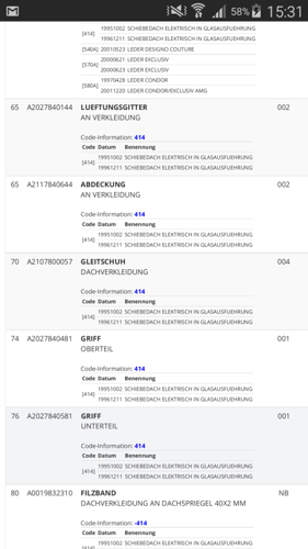

Das ist schon richtig, bei der Stückzahl zu dem Gleitschuh sind 4 Stück angegeben, aus Platzgründen werden hier und da schon mal nur ein oder zwei der Bauteile dargestellt.
23 Antworten
@schwertderzeit schrieb am 14. August 2018 um 15:38:07 Uhr:

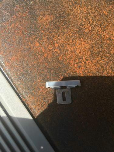

Ok den Gleitschutz hab ich - ich brauche dieses Metall da wo der Gleitschutz dran hängt - also genau da wo dieser gleitschuh drauf kommt - das wird dann in die Öffnung geschoben -
I
So wie ich das sehe, gehört diese Klammer mit zu dem Gleitschuh, ich kann jedenfalls diese Metallklammer nicht einzeln finden.

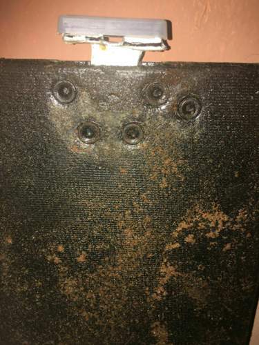

Hab jetzt aus Blech eines nach gebastelt - mal sehen ob es funktioniert- Feder ist in Betrieb geht zusammen - aber hat keine Sicherung - also kann es bei Ausbau erneut verloren gehen - aber denke es macht sein Funktion- ist etwas weich weil Blech , aber ist ja keiner Belastung hoch / runter ausgesetzt- mal sehen 😛
