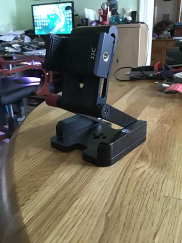

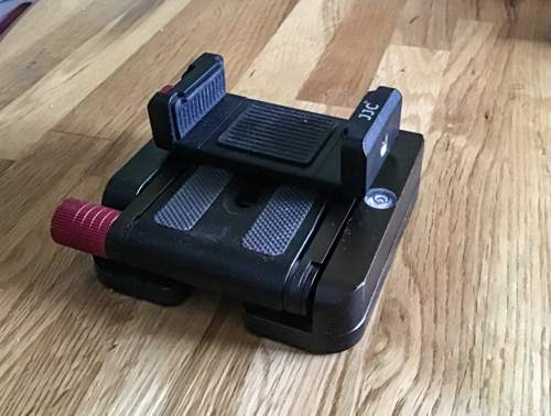

Ich verwendete auf meinem Laster, da dort nicht gebohrt werden durfte und Frontscheibe zu weit weg, diese Andoer Z-Flex Halter mit einer Handyklemme kombiniert. Da zwei Hallofone zu befestigen waren, gab es also auch zwei von den Teilen.
Der Halter ist aus massivem Aluminium gefräst und stand in meinem Fahrerhaus auf dem Mitteltisch. Gesichert war er mit einem Powerstrip. In Verbindung mit dem Eigengewicht stand er bombenfest.
Bei Nichtgebrauch lässt er sich zusammenklappen. Die Handyklemme ist natürlich auch um 90° gedreht verwendbar, wem man beim Navigieren das Querformat bevorzugt.

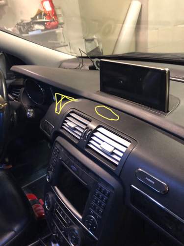

Ferner ist die Frage, kann man einfach ein Qi Charger versteckt unter den Armaturenbrett einkleben ohne das andere elektronik davon beeinflusst gestört wird ?
Die nächste Handyhalterung werde ich mir selber bauen, bzw den Standfuss/platte werde ich selber bauen und es an die Form den AB anpassen.
Diese Metallhalterung ist zwar schön robust, aber wo soll man die hinsetzen wenn in der mitte oben noch ein Android Monitor ist, die erste Stufe oben ist zu schmal an der linken seite ragt der KI dach raus und rechts zu weit weg 🙂
Mein plan ist es mittig AB lautsprecher versteckten QI , wo man auf die schnelle oder Mitfahrer ihr Handy laden können
Und direkt neben KI eine Handyhalterung fest verbauen der vom Blickwinkel mit Kamera nach vorne und Display zum Fahrer schaut, somit kann man auch mal spontan auch mal Livevids machen.

Die gelb markierte fläche soll qi und Handhalterung werden

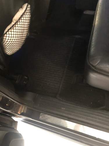

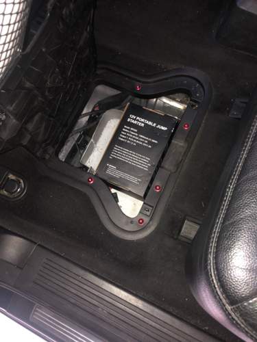

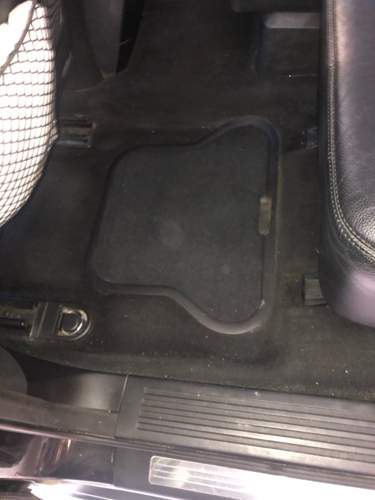

Vor jahren hab ich mir in die mittlere Sitzreihe den Bodenfachdeckel vom Sharan eingebaut, hab ich vergessen hier zu teilen.
Da bei mir da in der Mulde ausser paar kabel und Relais nichts drin ist, wurde es zu einem Fach wo ich Kleinkram verstauen kann.
