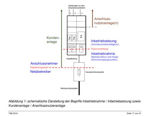

Der Hausanschluss ist entweder ein Kunststoffkasten HAK ( https://hager.com/.../kabel-hausanschlusskaesten) mit NH Sicherungen, oder er wird als Anschlusssäule in den Vorgarten gepflanzt ( https://hager.com/.../hausanschlusssaeulen ) Letzteres wird immer mehr Mode, da dann das VNB einfacher den Anschluss sperren kann (z.B. bei Schulden und auch im Brandfall die Versorgung einfacher gekappt werden kann.)
Das Kabel vom HAK zum Zählerschrank, der Zählerschrank, inkl. der SLS Schalter im Vorzählerbereich und sonstige Einbauten ( bis auf dem Zähler, Tarifuhren und was im APZ Feld montiert wurde) und auch alles danach ist Kundeeigentum, muss aber den entsprechenden Normen etc. genügen, darf keine Netzrückwirkungen (z.B. Oberwellen, Spannungsspitzen, zu starker Spannungseinbruch etc.) verursachen.
Die komplette Installation muss von einen Fachbetrieb installiert werden, der beim VNB (Versorgungsnetzbetreiber) gelistet ist. Nur Firmen die dort gelistet sind ( bzw. auswärtige Firmen, die bei einen anderen VNB gelistet sind und eine Art Gaststatus beim zuständigen VNB beantragt haben) dürfen auch jedewege Erweiterungen, Umbauten, Modernisierungen an der Anlage durchführen , auch wenn sie Kundeneigentum ist um durch dieses Umbauten Netzrückwirkungen ausschließen zu können.
Diese unerwünschten Rückwirkungen können je nach Netzstruktur schon von einer Solaranlage oder Ladestation ausgelöst werden, wenn deren Installation nicht mit dem VNB abgeklärt ist ( gerade in älteren Siedlungen haben die Ortstrafos oft nicht viel Luft nach oben, so dass sich dort 22 KW mehr oder weniger schon bemerkbar machen, weshalb z.B. damals als es noch Nachtspeicheröfen gab, oft mit Lastabwurfschaltungen andere Großverbraucher am gleichen Anschluss gesperrt wurde)
Übrigens stehen auch noch in vielen Versicherungspolicen Klauseln, wonach selbst durchgeführte Arbeiten als grobfahrlässig gewertet werden können und sich die Versicherung im Schadensfall die Abwicklung vorbehält.
Anschlusskizze TAB
