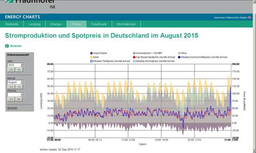

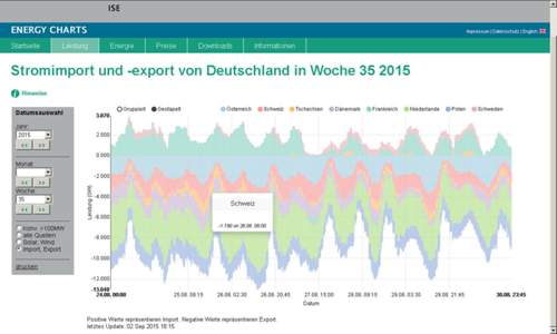

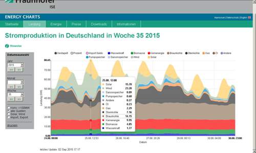

Das ist fast der EINZIGE vernünftige Satz von dir im August!! Alle Achtung !!! ;) Die Augustbilanz schreibt eine vernichtendes Zeugnis den deutschen Energiewirtschaftlern aus (Bild Stromprod August)
1. die Preise bewegten sich (abgesehen von 2Stundenausreißern) ständig zwischen 15 und 50€/MWh also STETS unter dem Selbstkostenpreis für Steinkohle und Gas,
2. Erstaunlicherweise wurden Gas-KW fast durchgängig im Grundlastbetrieb gefahren, das muß mir mal einer der BIG4 erklären, wie das im Hitzemonat, also ohne Heizwärmebedarf aus KWK "wirtschaftlich" sein soll. (Bild Stromprod KW 35Ausschnitt Mittags zur größten Hitze! liefen 2,28GW Gas und 0,23GW Öl)(überwiegend Gas)
3. Strom aus Biomasse läuft komplett im Grundlastbereich, was technisch nicht notwendig ist.
4. Es gibt ca. im Durchschnitt 5GW Gesamtexportüberschuß, was die Preise an der EEX zusammenhaut
Schlußfolgerungen
1. Hätte man 3 GW Kohle durchgängig stillgelegt, hätte es auch keinen Versorgungsengpaß ggeben
2. Man hätte mittags (PV-Überschuß, siehe Bild 35KW) nicht 600MW aus Pumpspeicherwerken ins Netz einspeisen müssen sondern nach oben pumpen müssen. Liebe Energetiker - das geht!!!
3. Man hätte besonders nachmittags aus A/CH (z.B. Wasserkraft) dann eben ca 1,5GW importieren müssen, stattdessen wurden beide Länder selbst zu Spitzenzeiten mit über 2GW mit Dreckstrom zugeballert (Bild KW35 Import/Export)
a) wirtschaftlicher August-Erfolg für EON, RWE, Vattenfall: ca 893Mio€ Verlust (muß denen ja Spaß machen, man hat ja offenbar), siehe deren letzte Bilanzen.
40GW konv. Strom * 3ct Verlust durch Preisduming (konservativ) * 744h (im August)= 893Mio€
b) steigende Umlagekosten aus EEG - also hat der Verbraucher (incl. Mittelstand) nichts vom billigen Dreckstrom
c) ach ja, sehr viel unnötiger Dreck in CO2, SOx, und sonstige "Zugaben"
d) sehr viel unnötig verballertes Erdgas in Grundlast (Putin wird ein Dankesbrief verfassen)
Ich würde denen als Wirtschafts+Energieminister die Kartellwächter wegen illegalem Preisdumping auf die Hütte hetzen, aber Gabriel hat sicher die Pampers voll oder ist auch korrupt bis zur Halskrause.
Das Verrückte: Langsam muß man die BIG4 wirklich schon zwingen, Geld zu verdienen !! :mad:

Aber der Kerngedanke meiner Aussage oben scheint unterzugehen:
DIE BIG4 BETREIBEN NETZSABOTAGE und vorsätzliche UMWELTVERSCHMUTZUNG
1. Wie ist zu werten, wenn in Zeiten der Spitzeneinspeisung, also fast schon Netzüberlastung dennoch 600MW aus Pumpspeicherwerken ZUSÄTZLICH eingespeist werden?
2. Wie ist es zu werten, wenn diese 600MW auch noch besonders billig verramscht werden müssen?
Noch extremer: Am 23.8 um 14.00Uhr hatten wir zuletzt negative Strompreise mit -16,98€/MWh
Zu dieser Zeit wurden dennoch 590MW aus Pumpspeichern erzeugt und die werden i.A. als Regelleistung angeboten.
Also nicht nur, dass die es geschafft haben 10.000 € in einer Stunde buchstäblich auszukippen, sondern auch noch diese Regelleistung aus dem Markt nehmen (weiterer Einnahmenverlust) und entgegen dem Bedarf regeln! (Sabotage) und durch dieses Überangebot auch den Preis der konventionellen 30GW um mindestens 5cent in den Keller zu jagen, also 30GWh*0,05€=1,5Mio€ Verlust in einer Stunde und gleichzeitig durch die erhöhte EEG-Umlage (40GW aus Wind und Sonne) um ebenfalls diese 5ct zusätzlich zu schädigen, sprich nochmal 2Mio€.
Und ab hier wird es strafbar, weil durch Vorsatz!!! die Gemeinschaft, sprich alle Kunden geschädigt werden. Alles nur in dieser einen Stunde!!!
Wenn ich Betriebsrat bei einem der Big4 wäre, ich würde die ganz deutlich warnen, Mitarbeiter aus "Sparzwängen" zu entlassen.
update: Wir haben gerade wieder negative Preise! ansehnliche -25€/MWh Und das bei derzeit fast 0MW PV-Einspeisung. Sollte man den BIG4 mal ein Radio kaufen, wo die den Wetterbericht hören können?
