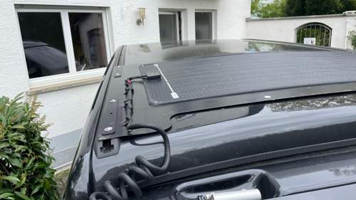

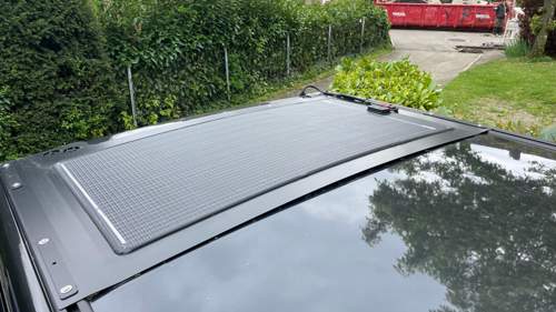

Ich habe es bei mir folgendermaßen gelöst:
1 Solarmodul von Av Engeniering https://shop.av-engineering.de/de/product_info.php?... für den Marco Polo aufgeklebt auf einer schwarz pulverbeschichteten Aluminiumplatte
1 Victron Solrladeregler
2,5 mm2 Kabel

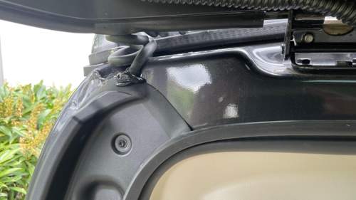

Ich bin mit dem Kabel durch die Kabeltülle der linken Heckleuchte ins Innere und entlang am Wassertank bis unter die Kühlbox. Dort habe ich den Regler verbaut und bin mit dem Ausgang des Reglers mit einem gekrimpten 6,3 mm Flachstecker einen freien Platz an die Sicherungsbox unter der Kühltruhe. Mit der Masse bin ich an eine Schraube am Fahrzeugboden.
Ich hatte die Befürchtung, dass die komplizierte Elektonik des Moof2 durch das Solar Laden während Motorlauf eventuell gewtört werden würde, aber das läuft ohne Probleme.
Nachteil ist eben, dass die Starterbatterie mit diesem Aufbau nicht mitgeladen wird, aber für den Moment bin ich mit dieser Konfiguration voll zufrieden, die erste Woche Testurlaub ohne Landstrom hat über Ostern problemlos funktioniert.

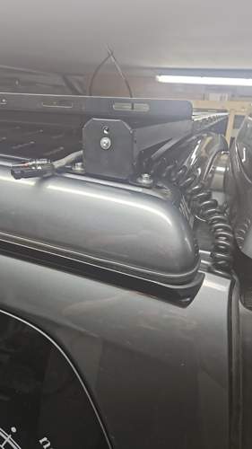

Hallo freshpy...
Ich habe es genau so gelöst. Nur habe ich da wo dein Solarladeregler sitzt das Steuergerät vom Aufstelldach und dem entsprechend nix mehr frei an Sicherungen wo ich einspeisen könnte. Den Sicherungsblock bekomme ich auch ohne die Kabel hinter den Schränken zu lösen keine 2 cm nach vorne gezogen..die Kabel sind verdammt stramm verlegt.. hast du eine Ansicht von der Rückseite des Sicherungsblock?? Wie gesagt bei mir läuft das Aufstelldach und die Jehnert darüber.
