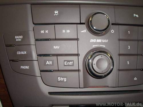

Original geschrieben von netvoyager
Da wird doch kein Windows laufen :D
Also ich hab mit diesen Fehlern keine Probleme.
Ich hab auch die bekannten Tasten auf meiner Tast... Bedienfeld.
siehe Bild.
OK,OK,OK, bin schon weg.
:D
siehe Bild.
:D
siehe Bild.
:D
Da haste sicher auch den guten alten Resetknopf untern Amaturenbrett, falls der Affengriff mal nicht mehr geht! :p
