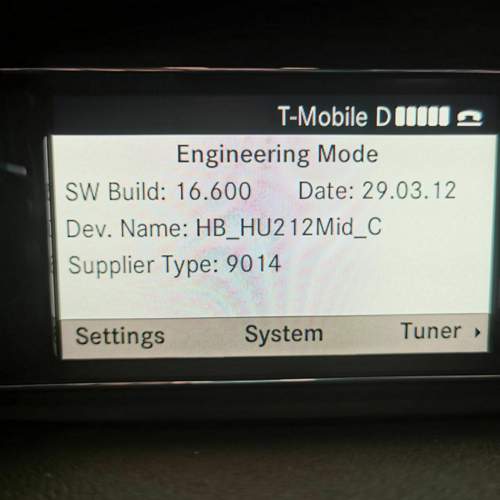

irgendwo hier im Forum habe ich mal gelesen, wie man in das Navigation Geheimmenü reinkommt. Leider finde ich es zur Zeit nicht und habe jetzt keine Lust nach MB zu fahren.
Kann mir bitte jemand nochmal sagen, wie man die Software Version von dem Navi raus bekommt und in welcher Reihe dies steht. Das gleiche gilt auch für den Kartenstand. Welches Jahr aufgespielt ist.

Navi/ Ländergruppe/ éViola :-)
Ländergruppe gibt's beim Comand nicht. Dies hat nur das APS50, was Du @zandi1 hast (eindeutig am Menü und am kleinen Bildschirm zu erkennen). @iclaus hat aber ein Comand, welches am großen Bildschirm erkennbar ist (nach den Bildern ist's ein NTG4-212).

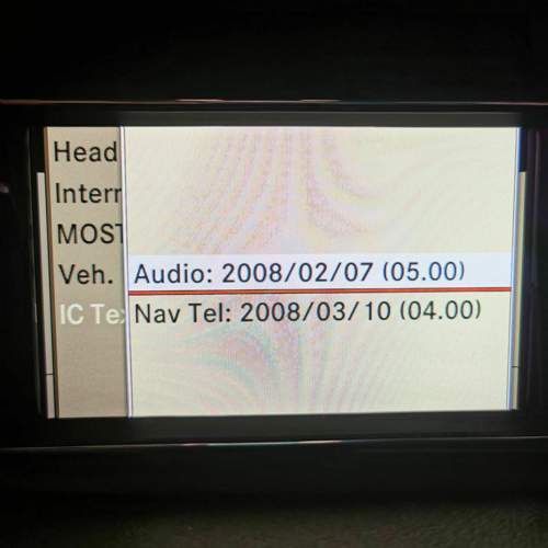

Das Comand hat die Kartendaten komplett auf Festplatte und man muss nicht die DVD zwischendurch einlegen, um den Flash-Speicher passend auszurüsten. Beim NTG4-212 gibt's - im Gegensatz zum NTG4.5 (jedenfalls mit der passenden Firmware, die frühen hatten es z.B. nicht) - den Menüpunkt im Regelfall nicht. Da ich ein 4.5er habe, habe ich die Firmwareaktualisierungen beim 4er-212 nicht alle im Kopf. Wenn er da ist, ist er im Menü Navi ziemlich weit unten (oder ganz unten) und ist mit Version oder so ähnlich bezeichnet (hab' schon lange nicht mehr nachgeschaut).
Gibt's den Punkt nicht, geht's nur übers "Geheimmenü". Allerdings bringen die bislang eingestellten Bilder keine engültige Klarheit zu den Kartendaten. Versuch' mal den Punkt im Geheimmenü zu finden, der speziell auf die Navigation hinweist. Da müsste z.B. auch der Lieferant (beim 4er-212 ist dies Teleatlas (ältere Karten) oder TomTom (neuere Karten)) und die Angabe der Rohdaten (angegeben mit QuartalJahr) stehen.

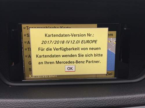

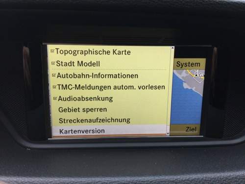

So, anbei die Fotos und die Anleitung um die aktuelle Kartenversion am NTG4 zu sehen:
1. Gehe im „Hauptbildschirm“ auf den Punkt „Navi“ und bestätige.
2. Scrolle bis nach ganz unten auf den Punkt „Kartenversion“ und bestätige.
3. Die installierte Kartenversion wird angezeigt.
@Tony.Stark schrieb am 26. August 2019 um 09:16:19 Uhr:
So, anbei die Fotos und die Anleitung um die aktuelle Kartenversion am NTG4 zu sehen...
Wie schon einige male geschrieben, funktioniert das aber nur mit halbwegs aktueller Firmware im Comand!
Er dürfte noch sehr viele VorMöpfe geben, die mit alter Firmware unterwegs sind.

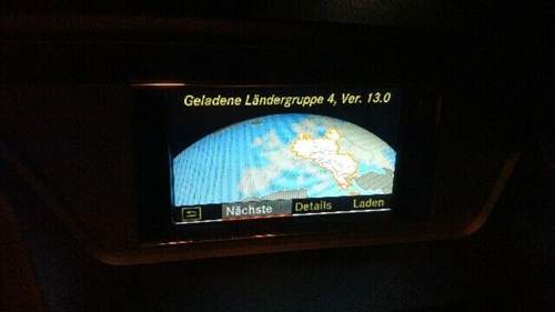

habe den Punkt ( Ländergruppe laden) gefunden.
Es ist doch so wie zandi geschrieben hat. Ländergruppe konnte ich bis 4 gehen. Vers. 11.
Habe jetzt noch keine Ahnung von welchem Jahr und welche Version die neuste ist.
Also gehe ich davon davon aus, dass ich alle DVDs in Schacht 6 nach der Reihe installieren kann.
Grüße Ingo
Ich hatte zuvor vers 10, also gehe ich stark davon aus das Du von version 11 erst recht auf 13 updaten kannst.
Vers 10 ist 2014/15 version 13 ist 2017/18 rechne selbst.
13 ist die letzte, vorerst
So, anbei die Fotos und die Anleitung um die aktuelle Kartenversion am NTG4 zu sehen:1. Gehe im „Hauptbildschirm“ auf den Punkt „Navi“ und bestätige.
Hole gerade mal diesen alten Beitrag aus 2019 hervor.
Ist diese 2017/2018 "V 12.0" das aktuellste (letzte) Kartenmaterial für das Audio 50 APS mit NTG4-212?
