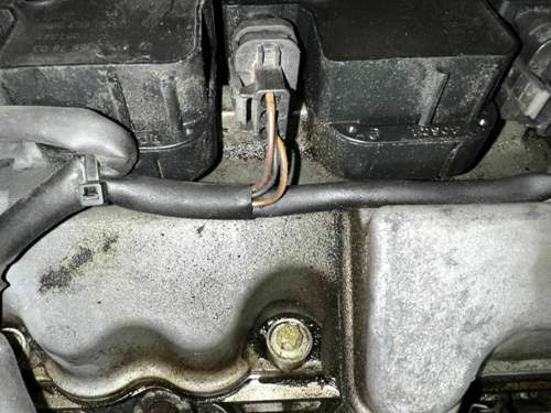

Hallo Freunde.
Ja , er müffelt jedesmal nach Standzeit.
Es riecht nach verbranntem Öl und es kommen leichte Rauchschleier vorne hervor.
Wenn ich die Haube öffne , sehe ich allerdings nichts.
Das hört dann nach ca. 3-5 Km auch auf.
Dann kann ich stundenlang fahren , ohne etwas zu bemerken.
Hat jemand eine Erklärung dafür ?
Netter Gruss
Tilo

Hallo eine frage raucht er blau aus demm auspuff ? Vebraucht er dir dadurch mehr öl ??
@2307harry schrieb am 28. Juni 2021 um 11:10:07 Uhr:
Hi,hatte ich auch schon,,habe beide Ventieldeckeldichtungen erneuert...und...auf beiden Deckel sitzt jeweils noch ein kleiner Deckel..von der Motorentlüftung,,laut meinem DB Lagermenschen,gibt es dafür keine Neuen Dichtungen,,man müste dann die Kompletten Ventieldeckel Neu kaufen,,für viel Kohle...so nen Quatsch...im Zubehör vernünftige Dichtumgsmasse kaufen,,alle Deckel abbauen,,unten die Neuen Ventieldeckeldichtungen drauf..und oben die beiden kleinen,vernünftig reinigen,,Dichtungmasse drauf,,,alles wieder montieren,,Trokenzeit von der Dichtungsmasse abwarten,,waren bei mir 5 Std.,,,und alles ist wieder dicht,,,viel Glück und Gute Fahrt,,ohne Öldampf
Bei mir ist auch kompletter Ventildeckel unddicht da kommt das öl schon fast raus und die schleuche von der motor entlüftung sind porös und drinne in den schleuchen schaut es aus wie altes verbranntes öl aber glaubst su könnte das ein zusammenhang bei mir haben weil ich ab und zu wenn ich im starte kalt er
Blau raucht aus demm auspuff dann nach 2 std wieder starten raucht er nicht also wirklich sporadisch
Ist ein SL 350 R230 245ps
Schlauch von der motorentlüftung
Ventildeckeldichtung
Ich war lange nicht hier , da anderweitig eingespannt..
Allerdings hat sich das Müffeln nie wieder eingestellt.
Und das , OHNE das ich irgendwelche Dichtungen erneuert habe.
Er ist schon seltsam , mein "Karl".
