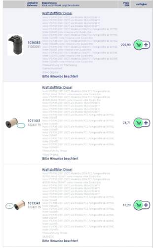

Bei Skandix die Teile
1073214 Dichtung, Ablasshahn Kondensat
30742913 (1042963) Ablasshahn Kondensat
31303261 (1036383) Dieselfilter Gehäuse mit Filterheizung
gefunden.

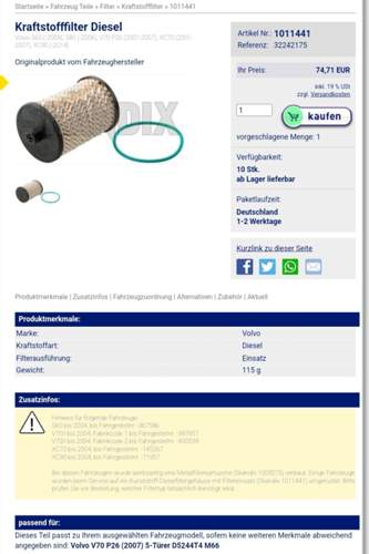

Skandix bietet zwei Dieselfilter, die identisch sein sollen, sagt Skandix.
32242175 (1013341) Kraftstofffilter Diesel Skandix Eigenmarke 13,29 €
32242175 (1011441) Kraftstofffilter Diesel Skandix Volvo Original 74,71 €
Auf dem Bild der Skandix Eigenmarke scheinen zwei Dichtungen zu sein.
Wisst ihr, ob die nicht doch unterschiedlich sind?
Hab jetzt ein ganz ungutes Gefühl und muss man wirklich das komplette Gehäuse tauschen ??

Der kleine o-ring ist der dichtring der ablassschraube. Den kann man natürlich mal auswechseln. Aber 250ml Kondensat? Niemals! Das ist die Menge was in der plastikschüssel in der der kraftstofffilter steckt, drin ist.. Da würde dein Diesel nicht mehr mal husten
Das war natürlich auch der Diesel, der im Filtergehäuse stand.

Dann bestelle ich am besten die Ablassschraube fürs Kondensat, die Dichtung / O-Ring.

PURFLUX C516 ist die Volvo Version des Dieselfilter (D5 2006) ... der Filter ist sehr schnell gewechselt.

den O-Ring am KS Filtergehäuse setzt man mit Fett oder Öl ein und
montiert dann die Schale!
