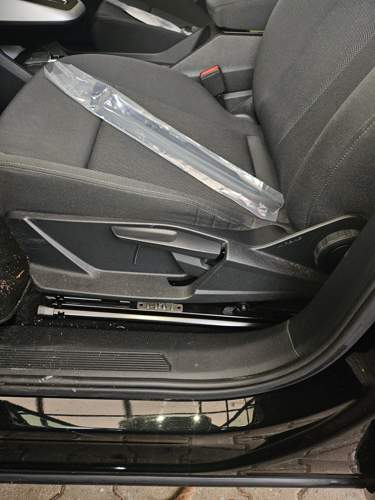

Bild 1 : Zeigt die Sitzschinen in meinem Q4 (Modelljahr 2024). Die Sitzschinen sind unverkleidet und ich finde das seit Anbeginn kein schöner Anblick, ehrlich gesagt recht primitiv. Sitzverstellung manuell

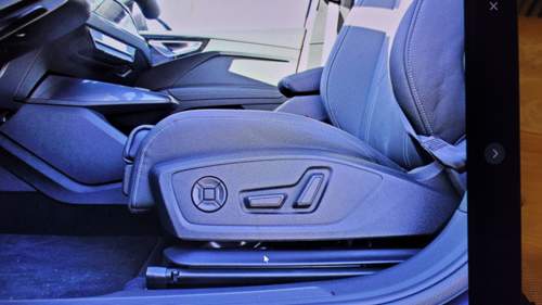

Bild 2 : Ich weiss nicht, wo ich das Bild weg habe. Ist eine Notebook Aufnahme eines Q4 Sitzes, bei dem die häßlichen Sitzschginen verkleidet sind. Sitzschinenverstellung elektrisch

Ohne Sitzschinenverkleidung
Mit Sitzschinenverkleidung

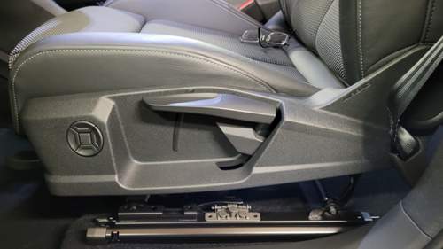

Meiner hat die Verkleidung. Er ist EZ 09/2021 und hat die elektrischen Memorysitze.
Vielleicht liegt es daran.
Habe gerade mal einen Q4 im Konfigurator konfiguriert - ohne elektrische Sitze - und dann die 3D Ansicht aufgerufen, in der man ja die Türen öffnen kann - da sieht es aus, als ob auch die Sitzschinenverkleidungen verbaut sind ...
Ich habe jetzt bei mobile.de die Bilder der Innenausstattungen angeschaut. Alle mit elektrischen Sitzen haben die Verkleidung. Alle ohne elektrische Sitze, die ich gefunden habe, haben sie nicht. Dabei spielt es keine Rolle ob Normal- oder Sportsitze verbaut sind.

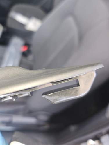

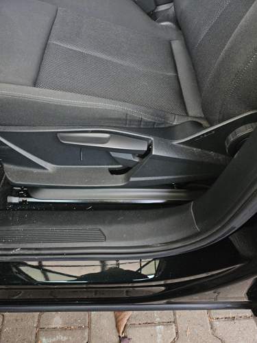

Sitzschienenverkleidung eingebaut, passen perfekt.
Beim Einbau nach Orginal Audianleitung geht gar nichts. Kunststoffschienen von hinten einführen ganz nach vorne drücken, den vorderen Winkel hochdrücken und in die untere Schiene einführen [laut Audi umgekehrt, geht aber nicht, da die hintere Lasche verlängert wurde]. Spreiznit einführen und Stift nach unterdrücken. Das wars.
Einbau
