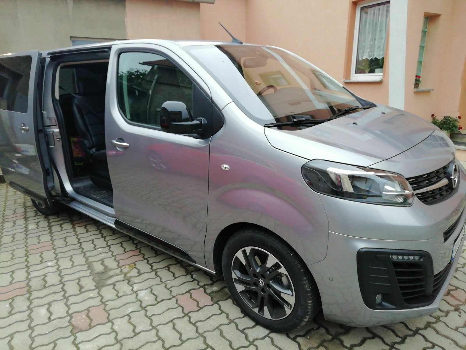

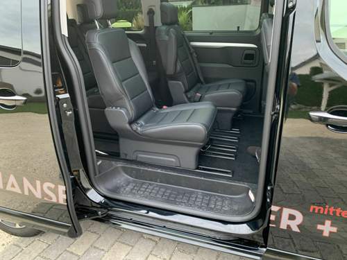

Weis jemand ob beim Tourer mit der 7 Sitzvariante die Sitzbank von der 3 Sitzreihe in die 2. gestellt werden kann?
Wenn man beim Tourer (6 Sitzer) die Sitzbank für Reihe 3 bestellt, so entfallen auch die vorderen Schlaufen an Reihe 2. An dieser Stelle sind dann auch Gurte.

Die von Opel haben leider keine Ahnung.
Alexeus hat doch oben schon ein Bild gepostet, auf dem man sehen kann, dass der 7 Sitzer Gurte in der 2. Reihe hat und man die Bank dort benutzen kann. Werde ich auch so machen, wenn ich endlich Mal mein Angebot von Opel bekomme.

Hintereinander geht nicht.
