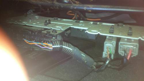

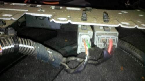

Guten Abend und frohe Weihnachten nachträglich an alle hier!
Das meine Sitzheizung durch meine eigene Dummheit gebrochen ist hatte ich oben ja schon beschrieben.
Geplant ist eine Lederausstattung mit beidseitiger elektrischer Verstellung in meinen S60 BJ 2001 einzubauen.
Allerdings ist das Spenderfahrzeug ein Rechtslenker!
Ich habe zwei Fotos angefügt, auf denen meine aktuellen Stecker in den momentan manuell verstellbaren Sitzen sichtbar sind.
Fahrerseite:
Aus dem Fahrzeugboden kommen zwei separate Stecker, die unter dem Sitz nur in Dummy Halterungen eingeclipst sind. Hinten geht da kein Kabel zum Sitz raus. Siehe Fotos 1-4.
Beifahrerseite:
Auf Foto 5-6 sieht man die Steckerleiste des Beifahresitzes. Da gibt es nur die Steckerlleiste, keine separaten Stekcer die aus dem Boden kommen. Allerdings hat der Blockstecker zumindest scheinbar die Kabel (rot und schwarz) bereits mit aufgelegt, die beim Fahersitz auf separate Blindstecker gehen.
Wenn ich jetzt den Fahrersitz (elektrisch mit Memory) vom Rechtslenker somit also von rechts nach links als Beifahrersitz in meinen Wagen baue und den Beifahrersitz aus dem Rechtslenker (Elektrische Verstellung ohne Memory) als meinen Fahrersitz einbaue. Geht das mit den Stecker oder kriege ich da Stress? Die Modelljahre sind gleich. Der rechtsgelenkte Spender ist aus Baujahr 2002, meiner aus 2001. Warum hat der Beifahersitz keine separaten Stecker?
Mir ist klar, dass ich dann auf die Memoryfunktion verzichten muss aber das ist egal. Wichtig ist, dass die Verstellungen funktionieren und meine Fahrersitzheizung auch endlich wieder! Wir haben hier -5 Grad, wird langsam wieder Zeit!
Bitte um eure Hilfe! Danke!
Von der Umbauaktion mache ich diesmal ordentliche Fotos und hau die als PDF mal hier rein! Sorry für die ewige Fragerei!
