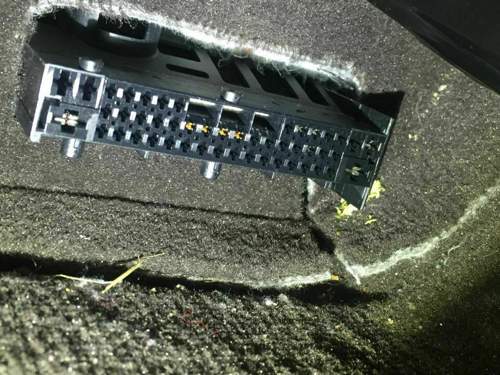

Such mal den Sitzstecker und mach Bilder.
Aber bei Tageslicht und scharf.
Da liegt vermutlich schon die Vorverkabelung.
Sitzstecker von den Matten?
Ja, die Verkabelung mit Sicherung liegt alles bei
Nein.
Ganz andere Baustelle.
Mit Vorverkabelung ist die Verkabelung in Deinem MERIVA A gemeint.
Da liegen schon Kabel , die Du nutzen kannst.
Z.B. am Sitzstecker siehe Bild.

Sitzstecker MERIVA A ohne Vorverkabelung
Ne, ich frag da sicherhalber nochmal nach keine Sorge.
Nicht das wir da aneinander vorbei reden :-)
Ich schaue mir das mal an Meriva A.
Kennst du den Pins Nummer am Stecker?
Ich weiss ( fast ) alles.
Und noch viel mehr, wenn Du Bilder postest.
PIN 7 - BRAUN 1.0 mm2 - Masse Kl.31
PIN 8 - SCHWARZ/ROT 1.0 mm2 - SCHALT-PLUS vom Schalter

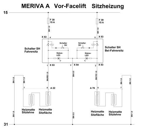

Hiermit Schaltplan von der Original-Sitzheizung.
Sitzheizung MERIVA A
Cool!! Danke.

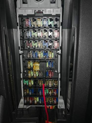

Wisst ihr wie ich am einfachsten die Klemme 15 finde? Sicherungskasten usw.?
Möchte die Sitzheizung verlegen

@Opelfan80 schrieb am 27. Mai 2021 um 16:25:06 Uhr:
