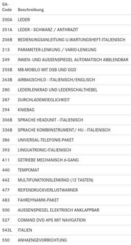

Ist die Sitzheizung vorne in irgendeinem Paket enthalten?
Bei mir fehlt der Code 873, habe aber eine Sitzheizung drin (und Ledersitze 201A).
Frage mich, ob die nachgerüstet wurde, da sie 10 Minuten braucht, bis man die Wärme spürt...
(A- Edition habe ich nicht, da kein Easy Pack...)
P.s. ist ein Reimport aus Italien, evtl ist es da anders?

Die FIN habe ich eingetippt, wie gesagt keine Sitzheizung, daher die Frage.
Ist ein Avantgarde, dann muss sie wohl da mit drin sein?
Oder bei den Ledersitzen? Bei Leder steht in der Preisliste, dass es das nur mit der Sitzheizung gibt, dessen Code ist aber nicht über Abruf der FIN aufgelistet??

Dann müßte der Code 873 auf jeden Fall in deiner Liste stehen. Da es nicht so ist, wäre die SH bei deinem nachgerüstet.

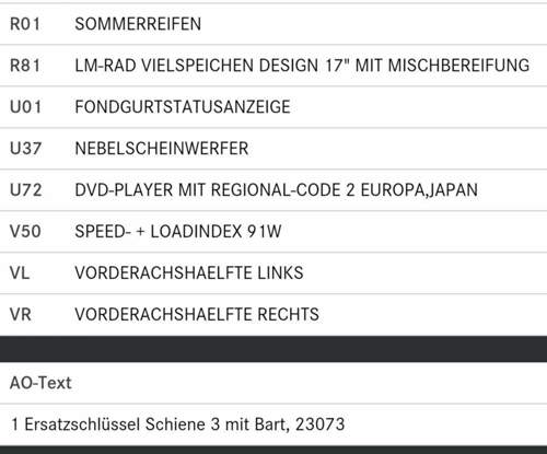

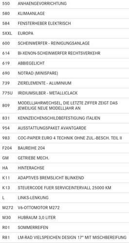

Screenshot-20201020-222215-samsung-internet
Screenshot-20201020-222240-samsung-internet
Screenshot-20201020-222302-samsung-internet

In zwei Listen meiner alten deutschen Fahrzeuge ist einzeln der Code 873 und extra Nappa Leder aufgeführt.
Wenn deine Datenkarte aus dem Netz ist, muss die nicht vollständig sein.
Die Codes werden bei originalen Nachrüstungen von MB nachgetragen und sind da nicht gelistet.
Das könnte ich (und natürlich auch weitere) in der Datenkarte mit deiner FIN einsehen.
