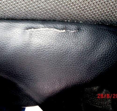

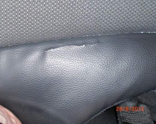

mit Erschrecken stelle ich einen Riß im Fahrersitz auf der linken Lederseite fest.
Da ich weder mit einem Messer hantiere noch scharfkantige Dinge in meiner Gesäßtasche verwahre -
keine Ahnung, wie die Beschädigung entstranden ist.
was kann man tun????????

Traurig aber war, das kommt häufiger vor. Die Stelle wird zu oft belastet. Hatte das nun bei 2 211ern. Das Problem war in der NDL bekannt und wurde auf Kulanz mit 20% Beteiligung erledigt. Das Kunstleder hält der Belastung des ein- und aussteigens nicht stand und Reisst dann. Da ist auch nichts mehr zu machen ausser den Sitzbezug zu tauschen.

2. mercedes verkauft die bezüge auch einzeln kostet c.a 80€
Chancen auf Beteiligung??? 50 000 km gelaufen, Baujahr 7/08, EZ 2/2009 bei Daimler, seit 5/2010 meiner....

habe das gleiche Problem - Daten zum Fahrzeug siehe Signatur.
Kulanzantrag über Händler wurde abgelehnt. Jedoch hat dieser mir eine Kostenbeteiligung von 50 Prozent zuzügl. MwSt angeboten - immerhin, stellt mich aber nicht zufrieden.
Habe Mercedes nun selbst angeschrieben und mitgeteilt, was ich von der Ablehnung halte. Nun geht das ganze wieder von vorne los, Prüfung läuft und in etwa 14 Tagen weiß ich mehr.
Was mich ärgert ist, dass Mercedes das Problem erkannt hat, qualitativ höherwertigen Ersatz anbietet/einsetzt und sporadisch die Kosten ganz oder teilweise übernimmt.
Ich kann nur jeden motivieren, einen Kulanzantrag direkt an Mercedes zu stellen. Ein Brief ist schnell geschrieben und verschickt oder gefaxt.

was sind denn bitte grob die Gesamtkosten für eine Instandsetzung...
Material wohl 80 €
Lohnkosten ?
300 EUR. Ich hab 100 bezahlt, der Rest Kulanz von der NL. Damals waren Alter und Laufleistung vergleichbar mit der von Blue_Cloud
Ja, Gesamtrechnung waren bei mir auch 280€ zzgl. MwSt.
Beim letzten 03/2009 damals so 90tkm und nicht ganz 3 Jahre alt.
Ich hatte ca. 150€ (25%) Eigenanteil. Der Sattler im Ort wollte auch 150€ haben. Musste mich also entscheiden. Da ich aber denselben Farbton wollte, habe ich es bei MB machen lassen. Mal sehen, wie lange der neue Sitz hält. Der Alte hielt 4 Jahre / 60000Km.
ist ne bekannte macke. das ist die stelle, die durch ein und aussteigen am meisten belastet wird. hatte bei meinen gleich nen kompletten bezug bestellt und auch den schaumstoff. ist jetzt wieder alles neu und wird auch wieder ne zeit lang halten. habe das material ( lederbezug mit heizmatte für sitzheizung + schaumstoff) bei MB gekauft und alles beim sattler einbauen lassen.
