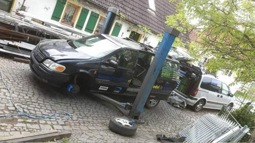

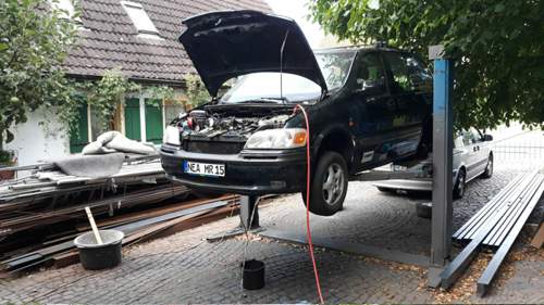

Hallo Zusammen,
ich schraube ja jetzt seit 2012 an Sintras rum. Habe 2 Stück. Einer läuft zum Glück immer.
Aber den blauen Sini krieg ich nicht mehr in den Griff.
Kleine Legende:
ca. 2015 Lüfter schleift irgendwo, dachte ist ja aus Plastik was soll schon passieren!!
Passiert ist, das der Lüfter den Kühler durchgeschliffen hat, war gerade auf Baustelle, und quälte
den überhitzenden Motor nach Hause.
Resultat: Kopfdichtung durch.
Motor nach unten komplett ausgebaut , Kopfdichtungen getauscht, noch nie an einem so großen Motor gemacht. (Letzte Kopfdichtung war ein Kadett B 1,2 l Motörchen vor 30 Jahren)
Der Blaue lief wieder..............1/2 Jahr KD wieder durch.
2016 Zyl Köpfe im eingebauten Zustand ausgebaut, das ging, weil ja alle Schrauben schon mal offen waren.
Diesmal Zyl. Köpfe zum Schleifen. Motor wieder zusammen. Auto lief, aber sehr unrund. Erstmal aus Zeitmangel ab in den Carport.
Fuhr ja den 2ten silbernen Sini.
2018 Den Blauen wieder rausgeholt, Öl im Kühlwasser, vermutliche Diagnose: Hatte vor 2 Jahren keinen ausreichenden Frostschutz rein. Ölkühler Verdacht, ausgetauscht, Motor lief immer noch unrund.
wieder in den Carport.
2020 Now Den Blauen wieder geholt, diversen Verdachtfälle nachgegangen. Zahnriemen nochmal gecheckt, ob nicht doch ein, zwei Zähne verstellt. Passte aber.
Habe ihn heute mit leicht erhöhter Drehzahl 10 min laufen lassen, so einen CO2 Indikator auf den Ausgleichsbehälter, nach 10 min blaue Testflüssigkeit wird gelb, Behälter hat dann Öl-Wasserfontänen rausgeblasen............
Habe jetzt die Nase voll, habe mich entschlossen, einen Austauschmotor zu besorgen.
Da stellt sich die Frage: Kann mann einen Omega 3 Liter in den Sintra einbauen, wenn man alle
Typenspezifischen Anbauteile tauscht ??
Auch wenn es z.B. ein Omega Schalter war, und im Sintra ja die 3 Liter alle Automatik waren und sind ??
Hat da jemand Erfahrung ?
Hat jemand einen guten gebrauchten X30XE mit wenig Km ??
Gruß aus Mittelfranken
Der Blaue aufm OP Tisch
Einer läuft immer......
