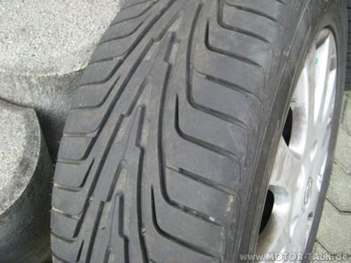

Moin Hans,
hast Du ältere (3 Jahre reichen schon!) evtl. abgefahrene Reifen mit V-Profil drauf?
Wenn JA, dann ist das ganz normal... bei Nässe auch verstärkt, klar. Hatte ich auch schon bei diversen Autos.
Wenn NEIN - dann muß ich passen - sorry... Aber so wie Du das beschreibst, gehe ich mal von einem Reifenproblem aus.
Der Schlimmste war DER (siehe Foto) auf meiner C-Klasse: Eigentlich ein super-Reifen, aber im 3. Sommer... nicht mehr fahrbar.
Eben wegen dem Singen /Pfeifen, etc. Und eben auch nur im Schubbetrieb und beim Bremsen...
Was Kroatien betrifft - kann ich nur rätselraten; -> daß evtl. bei zunehmender Hitze bzw. heißem Fahrbahnbelag der Reifen natürlich auch heißer wird als bei uns - und somit die Gummimischung weicher - ergo das Pfeifen nachlässt. Wie gesagt, nur so eine Idee...
Steck mal probehalber um auf Deine Winterreifen - dann sollte das singende Geräusch weg sein.
Wenn nicht - wäre auch noch die Möglichkeit des Antriebsstranges (Kardanwelle Mittellager, etc.) Glaub ich aber eher weniger, das würde m.E. nämlich immer singen, auch bei getretener Kupplung.
LG, Mani
Vredestein

Servus Hans,
nun gut - ich fahr auch bereits mein 63stes Auto 😉 - darunter viele Sternchen - aber wie gesagt, mir fällt zu Deiner Fehlerbeschreibung nichts Anderes ein, da ich es eben selbst schon öfters erlebt habe.
Erklären kann ich es Dir auch nicht wirklich, WARUM es so ist daß ältere V-Profil-Reifen zu singen und teilweise richtig zu heulen beginnen - aber es sind halt "Erfahrungswerte". Kann Dir übrigens auch jeder Reifenhändler, der sich auskennt, bestätigen.
Vermutung(!!) meinerseits: Das V-Profil, welches auf nassen Straßen (auch bei Aquaplaning) bekannterweise unschlagbar ist, wenn sich abnutzt - d.h. weniger wird - dazu auch noch die natürliche Verhärtung der Gummimischung dazukommt, verdrängt natürlich beim Betrieb die Luft ebenso wie das Wasser. Kanalförmig zur Seite raus. Und komischerweise eben nur im Schubbetrieb sowie beim Bremsen, was höchstwahrscheinlich mit der Laufrichtung des Profils zusammenhängt.
Das hört man natürlich beim neuen, weichen Reifen mit viel Profil nicht so laut und deutlich wie beim alten, verhärteten. Wie gesagt, nur meine Erfahrungswerte... Es könnte sich bei Dir auch um ganz was Anderes handeln, das mit den Reifen war halt nur mein erster spontaner Gedanke!
LG, Mani
