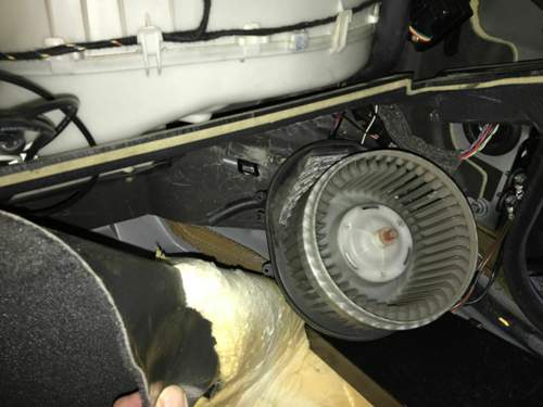

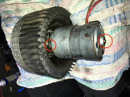

Hallo, hatte ein Problem mit dem "singenden" Lüfter. Habe ihn ausgebaut und an den rot markierten Stellen (siehe Foto) mit WD 40 geölt. Seitdem alles wieder in Ordnung. Allerdings ist der Ausbau beim ersten mal recht umständlich. Weil man a) insgesamt schlecht rankommt und einen flexiblen Schraubendreher braucht um an die entsprechenden Schrauben zu kommen und b) muss man erstmal wissen wie man das olle Handschuhfach rausbekommt ohne was kaputt zu machen. Da wäre ich ohne Hilfe von Youtube nicht drauf gekommen. Deshalb hier noch mal der Link: https://www.youtube.com/watch?v=oxmszjZpt8g
Vent-01
Vent-02
