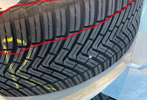

Jemand bei uns im Ort hat Reifen im Inserat, die ich eigentlich gerne kaufen wollte. Dann habe ich sie mir angesehen. Auf dem verlinkten Bild habe ich die Stellen rot markiert, die mir (als Reifen-Laie) ein wenig Sorgen machen. Es sieht für mich aus, als ob der Reifen stark auf der Kante abgenutzt ist und das Gummi dort schon rissig ist. Evtl. mit zu wenig Reifendruck gefahren? In den Rezensionen des Modells lese ich hin und wieder, dass der Reifen dazu neigt, dass da Auto beim Einlenken über außen schiebt...
Die Reifen sind aus 12/21.
Was sagt Ihr Fachleute hier zu diesem Zustand? Nur zwei der 4 Reifen sehen so aus, vermutlich dann die vorderen. Könnte man die dann hinten draufpacken?
Ich möchte natürlich keinerlei Sicherheitsrisiko eingehen. Wenn es nur "normaler Verschleiß" ist, wäre es in Ordnung, da der Preis für alle 4 Reifen wirklich gut ist.
Vielen Dank für eine Einschätzung!

Ist es ein Vorderrad?
Haben das alle Reifen?
Für vorne könnte es normal sein, wir haben den Michelin auf unser C-Kl. sieht auch so aus.

Also beschriftet ist der Reifen mit HR, hinten rechts. aber vielleicht hat der Mensch des Lagers das schon für die nächste Einlagerung so markiert, damit er die etwas schlechteren dann beim nächsten Wechsel nach hinten montiert.
Zwei Reifen sehen praktisch neu aus, da ist an den Rändern gar nichts, zwei sind so wie der gezeigte.

Meiner Meinung nach völlig ok, die beiden betroffenen auf die Hinterachse und fertig.

Ich finde die vorderen Kanten der seitlichen Blöcke sehen schon ziemlich abgerissen aus. Bestimmt tun die Reifen es und wenn Du sparen willst, wirst bei Verwendung kaum viel merken. Mich selber würde es trotzdem stören, nicht zu wissen, wie die den Reifen gewütet haben, dass er so aussieht.
sieht nach typischen Verschleiß aus, den man bei flotter Kurvenfahrt ziemlich schnell an Reifen mit solch offenen Profilblöcken an der Außenseite der Laufflächen beobachten kann.
Wenn der Preis stimmt kannst Du die Reifen ruhig kaufen.
Ich würde die Reifen hinten montieren, dann ist die Lauffläche garantiert wieder eben, bis der nächste Reifentausch von vorn nach hinten fällig ist.
