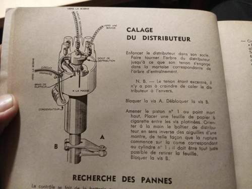

Heut hab ich mal die Zündung französisch eingestellt: Man stellt den ersten Zylinder auf OT, klemmt ein Zigarettenpapierchen zwischen die Kontakte und verdreht den Verteiler solange gegen den Uhrzeigersinn bis man das Papierchen leicht rausziehen kann. Jetzt steht die Zündung auf 4° vor OT und kann festgeklemmt werden.
Nur was für Raucher. Zum Glück kenn ich noch einen. .

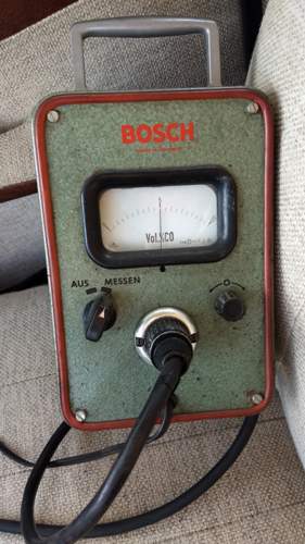

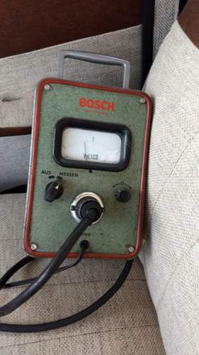

Hab heute mal eine Messfahrt mit Bosch CO Tester durchgeführt. Kam auf Werte zwischen 2,5 und 5 % im Fahrbetrieb
