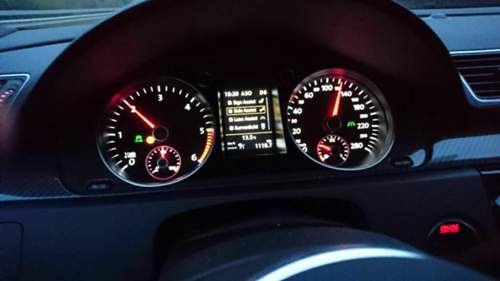

Hallo, ich habe ein kleines Problem mit dem Side Assist. Ich fahre einen VW CC Bauj. 2016, laut der Bedienungsanleitung für den Side Assist muss, wenn er aktiviert ist, eine grüne Kontrollleuchte im Kombiinstrument leuchten. (Bei mir aber nicht) Ich habe meine Werkstatt darauf aufmerksam gemacht und die haben eine Anfrage bei VW gestartet. Die Antwort von VW lautete, die Leuchte muss brennen, daraufhin wurde das KI getauscht aber ohne Erfolg auch da leuchtete keine Kontrollleuchte (kleiner grüner Spiegel indem ein Auto ist) Meine Werkstatt setzte sich wieder mit VW in Verbindung, die sich wiederum mit dem Hersteller des KI in Verbindung setzten wollten. Bis jetzt habe ich noch keine Rückmeldung über die Sache, daher wollte ich im hier im Forum mal fragen, ob noch jemand dieses Phänomen beobachtet hat oder vielleicht jemand den Grund dafür kennt. Ach ja, das Icon für die Kontrollleuchte ist da und man kann es auch sehen, wenn man mit der Taschenlampe auf das Ki leuchtet, sieht man das Icon, es wird bloß nicht angesteuert. Bei allen anderen Assistent habe ich eine optische Anzeige im Ki. bloß bei dem Side Assist nicht

@Pisslurchi :Siehe meinen Betrag weiter oben mit Foto.

Die Lampe leuchtet nicht, da sie auch nicht leuchtet wenn man nur die Zündung an macht , wo alle angesteuerten Lämpchen leuchten, wurde eine Anfrage an VW gestartet. VW sagt, sie muss leuchten.
Bei Zündung an leuchtet die Anzeige bei mir nicht, erst ab 30 km/h.
So, die Antwort von VW ist da, für dieses Modell,VW CC Baujahr 2015/2016 ist keine Kontrollleuchte vorgesehen. Ich habe meine Werkstatt beauftragt sie soll zurückschreiben, Der Kunde wünscht eine optische Anzeige im KI zumal die Lampe verbaut ist, nur nicht angesteuert wird.
Tacho auf FW 07xx runterflashen! Ggf läuft dann aber das DM nicht mehr wegen Komponentenschutz.
Wie ich oben schrieb: Das Problem ist letztlich der wüste Mischverbau von PQ und MQB Komponenten.

Runterflashen kann er den Tacho zwar, aber dann fallen andere Sachen aus.

Die Anzeige entfällt bei FW 1xxx. Bei den echten MQB entfallen zusätzlich weitere Anzeigen, z.B. für den FrontAssist.
