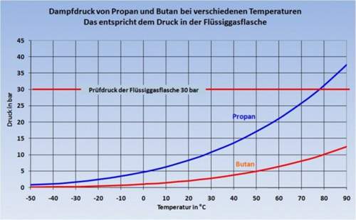

Hallo...
Die Sicherheitseinrichtungen bei LPG und CNG sind vergleichbar.
Was mich aber stutzig macht: Der CNG-Tnk hat wirklich nur eine Schmelzsicherung , keine Überdrucksicherung?
Wenn der Tank an einer Stelle im Feuer ist die nicht das Ventil hat steigt der Druck doch bis zum bersten des Behälters ohne dass die Thermopatrone auslösen würde.
Kann das wirklich so sein?
mfG Rohwi
Die Tanks sind auf 600 Bar geprüft, gehen wir nur von 400 Bar aus. Dann müsste die Temperatur von 20 Grad Celsius = 293 Kelvin auf 586 Kelvin=310 Grad Celsius steigen. Bei 373 Kelvin = 100 Grad Celsius schmilzt die Sicherung und Metall leitet die Wärme.
Es sollte also kein Problem sein.
Bei LPG ist eine Drucksteuerung besser, weil die Druckveränderung nicht proportional zur Temperatur ist. Propaganda erzeugt bereits bei 80 Grad Celsius einen Dampfdruck von über 30 Bar
800px-dampfdruck-propan-butan
Hallo..
Ach so , dann ist das da anders als bei LPG.
Danke für die Aufklährung.
mfG Rohwi
Rischtisch! Aus diesem Grund ist im Autogas im Sommer ja auch ein höherer Butananteil!
Und schon passt es wieder
