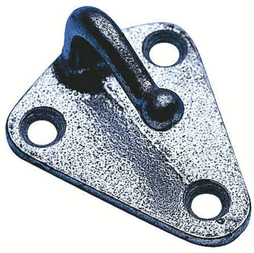

Für die Vordertürenkette habe ich bereits Haken in M6 Größe besorgt, diese passen genau in das Gewinde der Türöffner, halten diese weiterhin also an Ort und Stelle und ich kann eine Kette einhaken. Mit dem Bolzenschneider käme man selbst nach Einschlagen der Scheibe schlecht an die Haken und die Sicherheitskette ist kaum mit dem Schneider durchzubekommen. Mit Akkuflex o.ä. sicherlich, aber das steht dann nicht mehr im Verhältnis.
Das Verspannen an die Beifahrerkonsole bekomme ich dann auch noch irgendwie hin, vermutlich mit einer einfacheren Kette.
Bei der Schiebetür sieht das Ganze anders aus: dort habe ich keine Möglichkeiten, an bestehende Gewinde anzuschließen. Daher ist meine Frage nun: wie kann ich dort eine Kette anbringen bzw. einen Haken, um die Kette anzubringen.
Selbstschneidende Blechschrauben mit Hakenteil habe ich nicht gefunden, bin mir da aber auch wegen der Festigkeit nicht so sicher - nur das dünne Blech wird so einen Haken schwer halten können. Außerdem vermeide ich sofern möglich auch gerne das Bohren / Schrauben ins Blech.

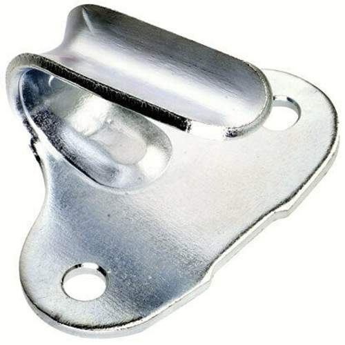

Hol dir einen Haken von einem Anhängerplanenhalter und Pop (3) den dran, der hält sicher was.
Bitboy,
Danke für Deine Antwort, das ist ne gute Idee. Die Zuglast verteilt sich dann auf mehrere Schraubpunkte und hält sicher besser als ein son hebeliger Haken. Vermute Du meinst sowas: sh. Anhang.
Was meinst Du mit "Pop den dran" - den festnieten??
Im Zweifelsfalls tun es da ja dann auch die selbstschneidenden Blechschrauben - wobei ich da auch schon die Erfahrung gemacht habe, dass die auch mal durchdrehen. Und dann hat man den Salat...
Haken
Haken2
ja genau sowas und mit Popnieten sollte das besser gehen, beim bohren nicht zu tief wegen der Kabel, sebstschneidende-Schrauben sind immer sehr lang

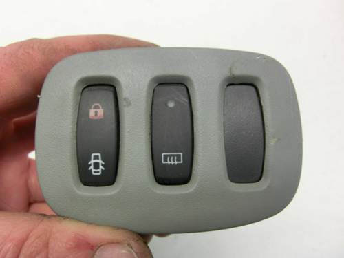

Wenn der Trafik in einer Schalterleiste noch Lücken hat, finden sich bei Ebay vielleicht auch Schalter, die zum Originaldesign passen. Zwei Stück davon, in Reihe geschaltet, werden den "normalen" Autodieb auch am Wegfahren hindern.

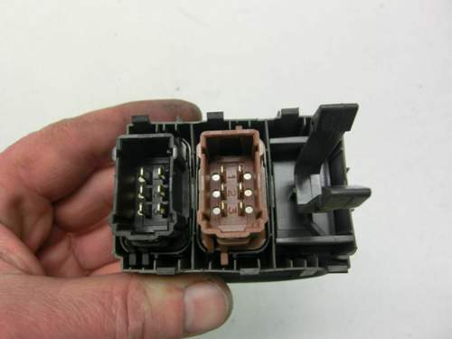

Einen versteckten Schalter will ich auf jeden Fall einbauen - dazu folgende Frage:
Wenn ich rausfinde, welches Kabel im Kabelbaum z.B. ein Zündungsplus-Kabel ist, kann ich da einfach einen Schalter einbauen - oder streikt dann ggf. die Bordelektronik und lässt mich nicht mehr weg? Ich kenne mich da wenig aus, kann mir aber vorstellen, dass da mehrere Kabel vom und zum Zündschloss gehen und wenn auf einem mal der Strom fehlt, dann eine interne Wegfahrsperre o.ä. dichtmacht :/

Die Überlegung mit den Trafic Schaltern hatte ich auch, Plätze sind auch noch frei. Aber macht man es da dem Dieb nicht zu einfach, die Schalter durchzutesten?
Natürlich sind "die" nicht doof und kennen die Tricks. Und wenn es reicht, nen Kabel mit Klemmen ans Kabel zu packen um es zu überbrücken, dann bringen weder Schalter noch Schlüssel was. ABER: kost nicht viel und hilft vielleicht.

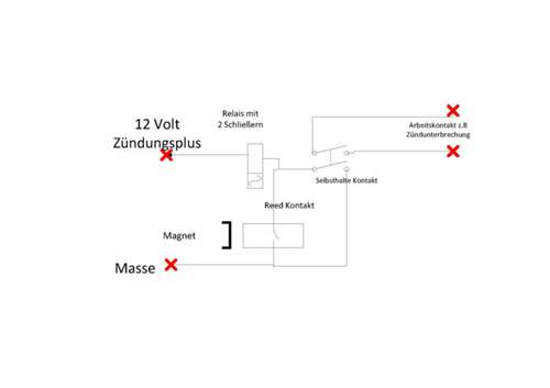

Hallo
Ich habe mir ein Relais und einen Reedkontakt eingebaut.
Der Reedkontakt sitzt hinter einer Blindschalterblende. Ich brauche nur einen Magneten gegen die Blende halten
und das Relais zieht an und wird über den Selbsthaltekontakt gehalten. Nach ausschalten der Zündung fällt das
Relais ab. Ersten findet das keiner und wenn man den Magneten mitnimmt ist das sicher besser als ein Schalter
Mfg Karsten
Zeichnung1
Das sind beides tolle Ideen, Hans-Karsten, Deine scheint ja wirklich die ultimative Lösung zu sein! 😉
Leider bin ich nicht vom Fach.. ich kann zwar Deinen Schaltplan einigermaßen nachvollziehen, wie ich das konkret umsetzen und dabei noch die richtigen Stromstärkenangaben usw. einhalte sollte, dass übersteigt denke ich meine Kompetenz. :/ Aber wirklich, saubere und sichere Sache, wenn man es mal hat.
Die Schalter in dem Trafic 2 sind solche (ich sag mal laienhaft) nicht-rein-mechanischen Schalter, gehen also immer in ihre Ausgangstellung zurück und verlieren ihre Funktion, sobald die Zündung aus ist. Ich denke nicht, dass man da so einfach was brücken kann - oder sogar noch besser: eine Kombination aus verschiedenen Schalterstellungen möglich wäre, was die Sicherheit potenzieren würde. Sh. Anhang. Und dann wäre da noch die Gefahr, dass irgendjemand vielleicht während einer Fahrt unwissentlich oder aus Versehen auf den Schalter drückt..
Ob dann was passiert und die Zündung während der Fahrt ausgehen kann, weiss nicht.. (schätze aber eher nicht).
Ich habe mir den Raum hinter / unter dem Armaturenbrett mal angesehen, da gibt es bestimmt Möglichkeiten, einen Schalter versteckt zu platzieren, ob mit oder ohne Schlüssel. Mit schadet ja nicht. Überbrücken kostet ggf. auch Zeit.
Daher aber nun nochmal die Frage: wie ist es mit der Bordelektrik - gibt es da eine Art Dauerplus und wenn man das falsche Kabel unterbricht (mit Schalter), könnte es dann zu Problemen kommen, auch wenn der Schalter eingeschaltet wird?
Schalter-hinten
Schalter-vorne
