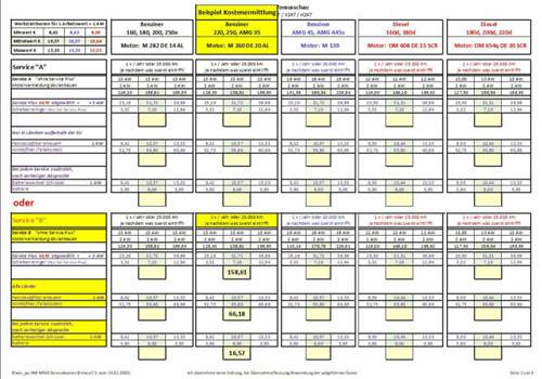

Hallo Community,
die "Servicekosten Vorausschau" ist nun erstellt und ergänzt die Zusammenfassung der "Service-Wartungsinhalte und Intervalle"
Alle Servicedateien, können aus dem Ordner "Service Information" abgerufen werden.

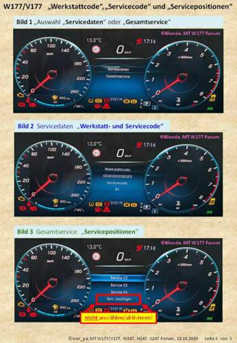

Für die Selbstermittlung der anstehenden Servicekosten, wird der s. g. Servicecode und die gelisteten Servicepositionen benötigt (Siehe Bild 1), oder bei einer externen Kostenanfrage, alternativ der Werkstattcode. Beides kann über das Kombiinstrument abgerufen werden. Die Beschreibung hierfür, ist auch im o. g. "Service Information" Ordner" hinterlegt.

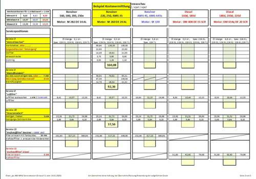

Anhand der im Kombiinstrument (KI) hinterlegten Servicedaten, kann man nun die, für sein Fahrzeug anstehenden Servicepositionen aus der Vorausschau auswählen und die Netto Einzelkosten ermitteln. Abschließend bietet sich die Möglichkeit, den MwSt. Anteil zu berechnen und zu den Nettokosten aufzuaddieren, um nahe an den finalen Rechnungspreis zu gelangen.
Beigefügt (Bild 2 - 4) ist das Beispiel eines Services, an einem Benziner mit dem M 260 Motor. Annahme: Im Fahrzeug KI wurde der "Service B" angezeigt, mit den zusätzlichen Servicepositionen "Service 3, 4, 10 und 15. Des Weiteren wurde der gemittelte Stundensatz (hellgrün hinterlegt) für die Kostenberechnung gewählt.
Die Daten in der "Servicekosten Vorausschau", wurden aus bisher von Usern geposteten Servicerechnungsdaten abgeleitet, wobei z. Z. noch nicht alle Servicepositionen real durchlaufen wurden. Die Daten zu diesen Positionen, wurden in der "Servicekosten Vorausschau" in der Schriftfarbe "rot" = nicht verifiziert hervorgehoben, können jedoch als sehr realitätsnah vermutet werden.
Somit kann jede/r von euch dazu beitragen, die Daten zu optimieren/präzisieren, in dem sie/er seine Servicerechnungsdaten ausschließlich in diesen Thread hier postet.
Hierzu wären dann noch die folgenden Angaben hilfreich:
- Fahrzeugtyp: (Z.B. Benziner 200, Diesel 200d, AMG 35......)
- Laufleistung:
- Baujahr:
- Getriebeart: (Z.B. 6 Gang, 7DCT, 8DCT)
- 4MATIC: (ja/nein)
- Alle Servicepositionen oder Werkstattcode aus dem Kombiinstrument
Zur Beachtung:
Wie in der Fußzeile der "Servicekosten Vorausschau" ausgewiesen, übernehme ich keine Haftung, bei Übernahme/Nutzung/Anwendung, der in der "Service Vorausschau" aufgeführten Daten.
@Dirk_aw
Vielen Dank, für den umfangreichen und zeitnahen technischen Input, im Rahmen der Erstellung der Unterlagen zu dem Thema "Service Informationen"
wer_pa
Bild 1
Bild 2
Bild 3

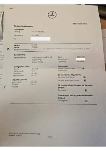

Hallo Werner,
hier meine Rechnung vom B Service.
Fahrzeugtyp: GLB 220d 4matic
Laufleistung: 51536
Baujahr: 2022
Getriebeart: 8DCT
4MATIC: ja
VG
Michael
