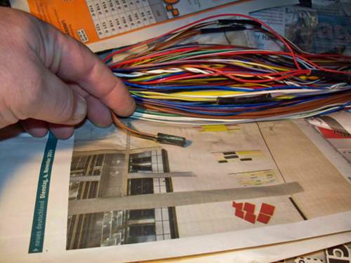

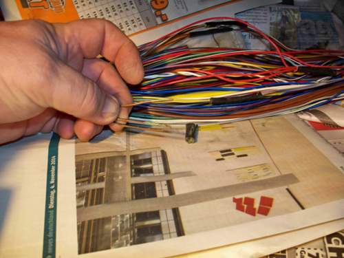

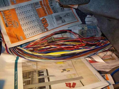

Ja, Kurt kann sein, ist aber doch etwas unrealistisch, oder? Nun habe ich während wir hier so debatieren dieses Feutsraumbiotob mit Zeitungen ausgelegt und mal sehen wie es Morgen aussieht. Wo kommt denn das Wasser blos her und kann mann das abändern. Und bei dieser Gelegenheit habe ich mal ein Paar Bilder gemacht. So wie das aussieht ist das doch nicht mehr original mit dem Elektrikerband dort? und gehören die 3x Schwarz/braun zusammen oder nicht...sieht fast so aus?

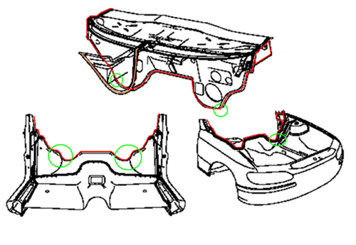

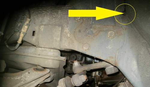

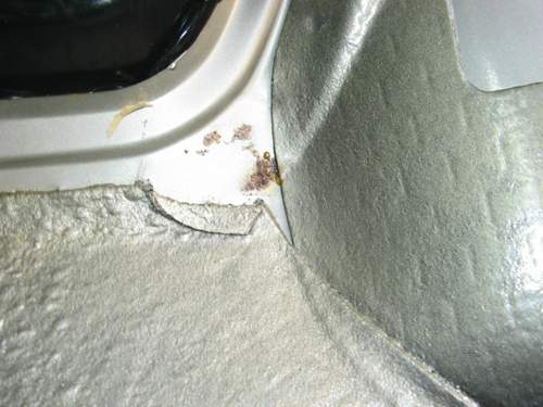

Das Wasser kommt meist vorne aus der nur verklebten Trennstelle Fußraum, Radlauf, Stehwand.
Da ist meist auch von außen im Radkasten schon das/ein Loch zu sehen.
Du kannst das Loch nach dem Reinigen auch mit Sikaflex und einem eingelegten Blechflicken dicht machen.
Ist kein tragender Bereich.
Ist hier (glaube sogar in der FAQ) schon mehrfach besprochen und mit Bildern dokumentiert worden.
Ich hatte also recht, die Verbindung schon vorher ab gegammelt und nur nicht gemerkt weil lange nicht benutzt.
Alle sechs braun/schwarzen Leitungen müssen verbunden sein.
1. Von der ZV>
2. zum Schiebedach>
3. zur Fahrertür>
4. zur Beifahrertür>
5. Zur hinteren linken Tür>
6. zur hinteren rechten Tür.
Kontrolliere die anderen Verbindungen unter dem Isolierband auch.
Es sind immer fast alle Verbinder schon angegammelt oder fast völlig durchgefault.
Also alle Verbindungen in dem Bereich instandsetzen.😉🙂

Kurt entschuldige meine nochmalige Nachfrage! Bist Du Dir sicher das ALLE 6 Br/Schw miteinander und untereinander verbunden sein müssen. Ich frage nur, da es beim Tageslicht betrachtet so aussieht als ob die 3 im letzten Bild links zusammen sind und die drei rechts zusammen sind, aber nicht die drei und die drei auch noch zusammen sind.bzw. sein müssen. Ich habe von Gerhard eine Menge Schaltpläne bekommen, bin aber warscheinlich zu doof um die Stelle zu finden um die es geht :-((:
Auch wenn`s nervt... schieb mich mal in die richtige Richtung: Ich habe nämlich Angst wenn ich alle verbinde das ich dann irgendwelche kurzschlüsse fabriziere die dann ein noch größeres Kaos verursachen ...mit der elektrik stehe ich ab und an halt auf Kriegsfuß :-)...Ach ich sehr grad Du bist ja nicht online...ich lass es mal so stehen. Eventuell ließt du es ja noch.
MfG
O.P.
Ja, alle schwarz/braunen Schließerleitungen gehen auf eine schwarz/braune Leitung zur ZV.
Hatte ich oben auch schon einzelnd erwähnt
Also alle sechs Leitungen miteinander verbinden.
Hej Kurt sende Dir mal gleich ein paar Bilder..:-)))) Sumf dank heizlüfter in ca 2-4h trockengelegt!
bis gleich

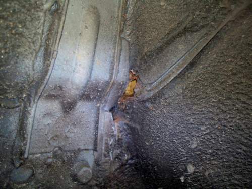

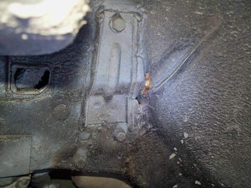

So mal sehen ob ich dich damit in Wallung versetzen kann... Meinst Du etwaaaaahhh dieses Loch / Löcher? Was kommt mir denn da für Isowatte entgegen bin ich da etwa schon im Innenraum.....verd.sch...
reicht da eine Tube SIKAFLEX überhaupt
100-6256
100-6257
Genau dieses Loch meint Kurt 😉 und ja, was du da siehst, ist schon der Innenraum 😛
Da du den Teppich wegen deiner Kabelprobleme schon raus hast, musst du nur im Fußraum dieses dicke Dämmzeug noch rausholen. Ich habe bei mir damals ein großes Viereckiges Loch an der entsprechenden Stelle reingeschnitten und das rausgeschnittene Stück hinterher wieder reingeklebt.
Dann entfernst du den Rost (raustrennen wird wohl am Besten sein) und klebst z.B. ein Stück Alu mit Sikaflex drüber.
Ein Bericht dazu ist in der FAQ unter Punkt 7.3 zu finden.
